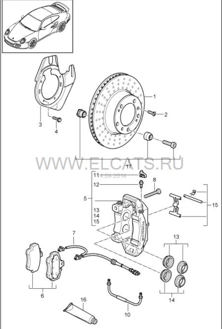

Стандартная проблема на PCCB деформация резиновых манжет вокруг цилиндров в суппорте. ОД это ведь проверил?

Правильный совет - обратиться в специализированный сервис по 911, например в РСКар. Я на своем примере убедился, что по 911 ОД толком ничего решить не может, они плохо знают эту машину. Чтобы увидеть манжеты (13, 14 на рисунке) нужно снимать суппорт, снаружи их не видно. Второй вероятный вариант скрипа, противоскрипные пластины, их тоже лучше сразу посмотреть.
