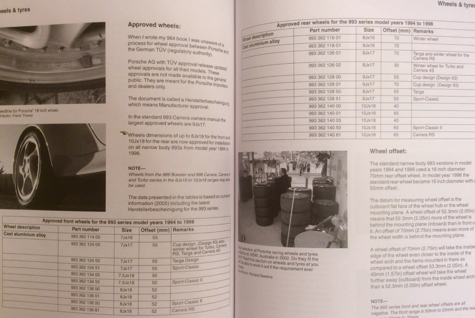

Moscow 19.02.2014 22:48
Вот спека
amigo 20.02.2014 01:21
Вай спасибо)
Да я все Саш со своими заморациваюсь
