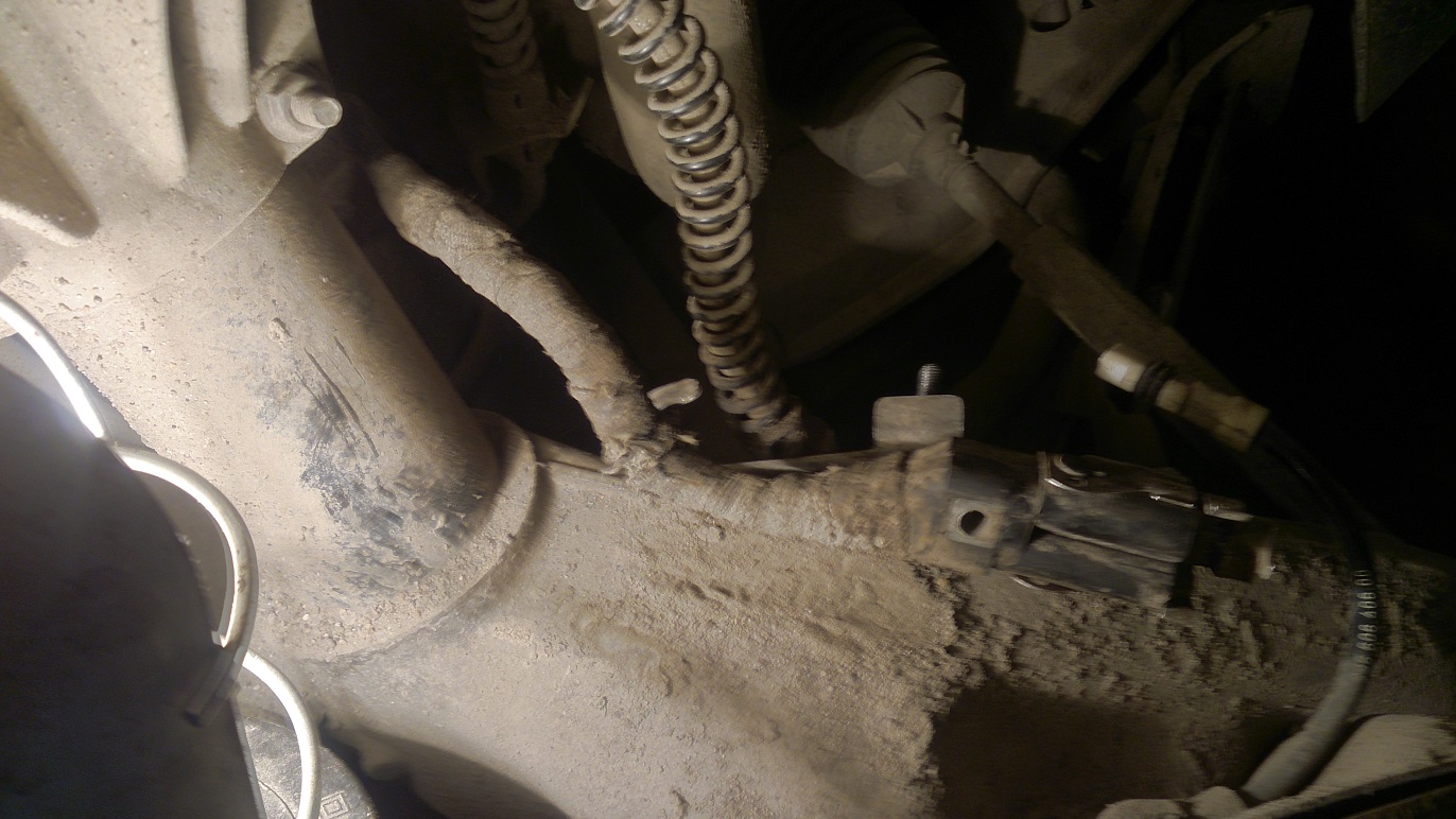

Сегодня занялся всеми мелкими болячками наконец то и вот что обнаружилось.
Как и сказал RACEPORT это был обрыв в цепи электропроводки. Перетёрся провод (уже до меня его видимо латали ибо там уже скрутка на изоленте ) тот в который втыкается датчик АБС и датчик колодок. Фото ниже.
Прошу у вас комрады кто может помочь определить номер запчасти (ремкомлект) или где можно купить кусок этой проводки

Neo001 06.03.2014 19:42
Ну что так никто и не подскажет номер ремкомплекта этого провода ??
Neo001 12.03.2014 21:58
Спасибо одноклубнику из челябинска
BSG за то что прислал мне этот провод. Всё перепаяли и аллилуйя заработало ;)
