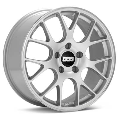

Машина досталась на вот этих колесах которые жутко бесят:
http://a.a.d-cd.net/bf9a878s-960.jpg
Меняю их на эти:
http://www.tirerack.com/images/wheel...spsl_ci3_l.jpg
Fred 03.10.2013 20:01
BBS:thumbup:
