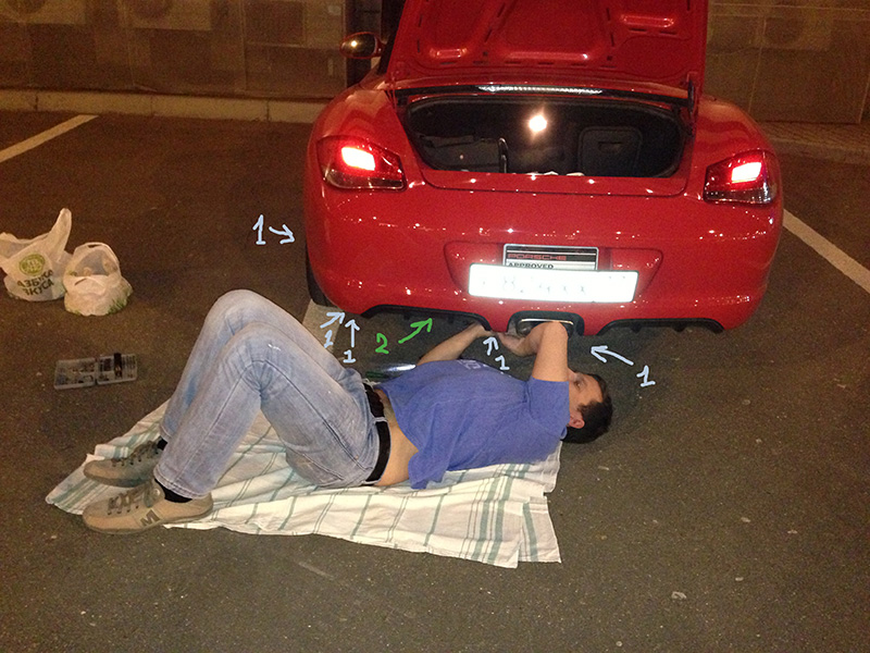

Далее следует длительный инструктаж подруги на тему "в каком ящике какую именно трещётку и какую именно головку надо взять + где лежит фонарик", ожидание подруги и, примерно, 40-минутный заход "под машину".
Итог - сейчас повторю открытие багажника за 5 минут.
Делается это следующим образом:

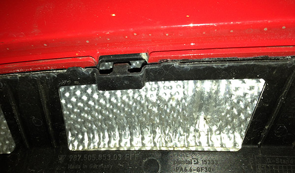

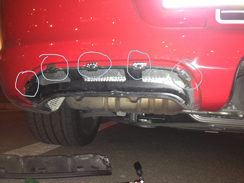

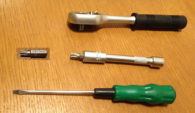

  1. берем подходящий ключ Allen (он же Torx), отвинчиваем 5 винтов (указаны стрелками 1 на рисунке). 4 винта снизу бампера, один - со стороны левой задней колесной арки. Возможно винт со стороны арки можно не отвинчивать.
  2. засовываем голову под задней бампер и немного его отогнув находим защелки левой задней накладки (стрелка 2 на рисунке)
  3. аккуратно отжимаем эти защелки и снимаем накладку (после того, как вы отщелкните верхние защелки, потребуется тонкая плоская отвертка, чтобы освободить нижние защелки
  4. просовываем руку в образовавшееся отверстие и находим блестящий тросик
  5. тянем за тросик
  6. собираем все в обратном порядке
