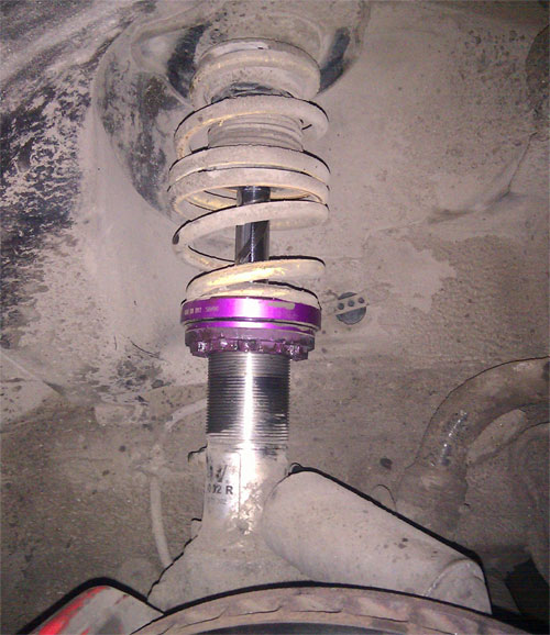

AngelOfGrief 30.04.2012 23:18
Настройку проверял Лёня -- он же их изначально устанавливал. До меня их проверяли на стенде -- результат был в пределах нормы. По моей просьбе Лёня сделал просвет максимальным, поэтому кочки теперь менее страшны, зато ямы убийственны. :)
Но смотри, поставь себе, увидишь, может тебе и подойдет... Просто делюсь своим опытом. А может у меня другая модель (см. фото).
2A 01.05.2012 01:25
Сообщение от AngelOfGrief (Сообщение 66134)
У меня KW и я мечтаю вернуться в сток, да жалко выкидывать спортивную подвеску не поездив на треке. В Москве по ТТК на ней ездить просто невозможно не тормозя на стыках о существовании которых я не задумывался ездя на Ауди. На Садовом в р-не Таганки проезжаю эстакаду со скоростью 5 км/ч. Малейшая ямка пробивает сразу до упора. Страшно за диски и резину, хотя стараюсь как могу беречь. С установкой Pirelli стало полегче, на PS2 был вообще Адъ.
Мое мнение, для города это вообще не вариант, тем более для Питера. Но если есть желание выруливать между ямками и тормозить постоянно в пол, то можно. :)
В идеале, как я понял, должна быть одна машина для города и другая для трека -- как собственно правильные люди и делают. :) Я бы вообще мечтал поставить с электронной регулировкой просвета и жесткости, но как я понял, на 996 таких нет.
что-то тут не так. У меня такая же подвеска - она очень жесткая, но при этом непробиваемая. Возможно, тут дело в настройке на максимальный дорожный просвет.
Но для ежедневной эксплатации в СПб тоже не советую.
