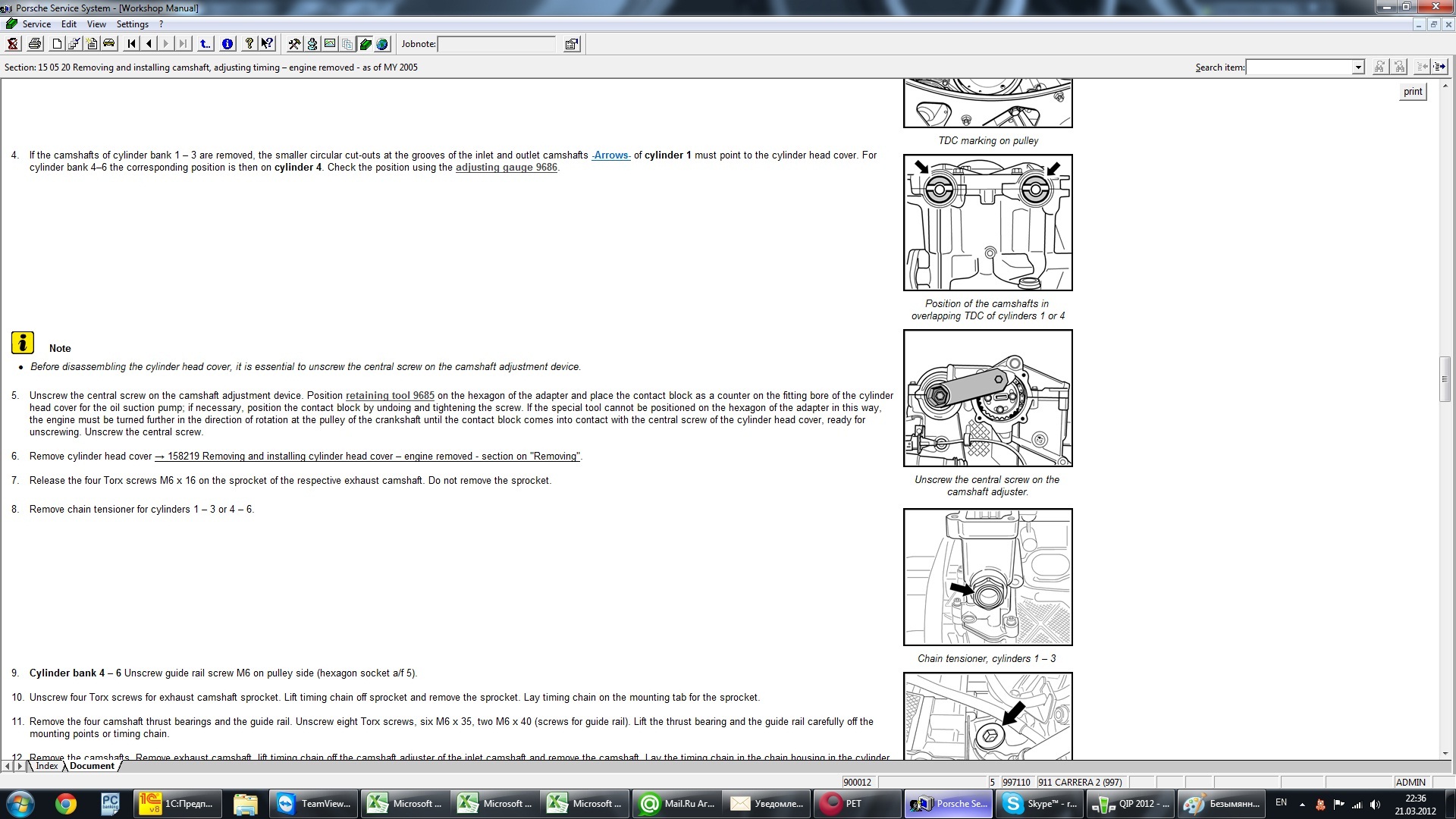

Получается что прижимать эллиптической частью к клапанной крышке?
RustCorso 21.03.2012 19:30
Непонятно все же на все 100%
Кулибинов изображать не хочется собрать хочется все правильно пойми меня правильно
Если есть положительный опыт буду признателен
kiril911 21.03.2012 19:47
Пришли картинку по которой ориентируетесь ! Может так будет проще.
RustCorso 21.03.2012 20:38
вот
