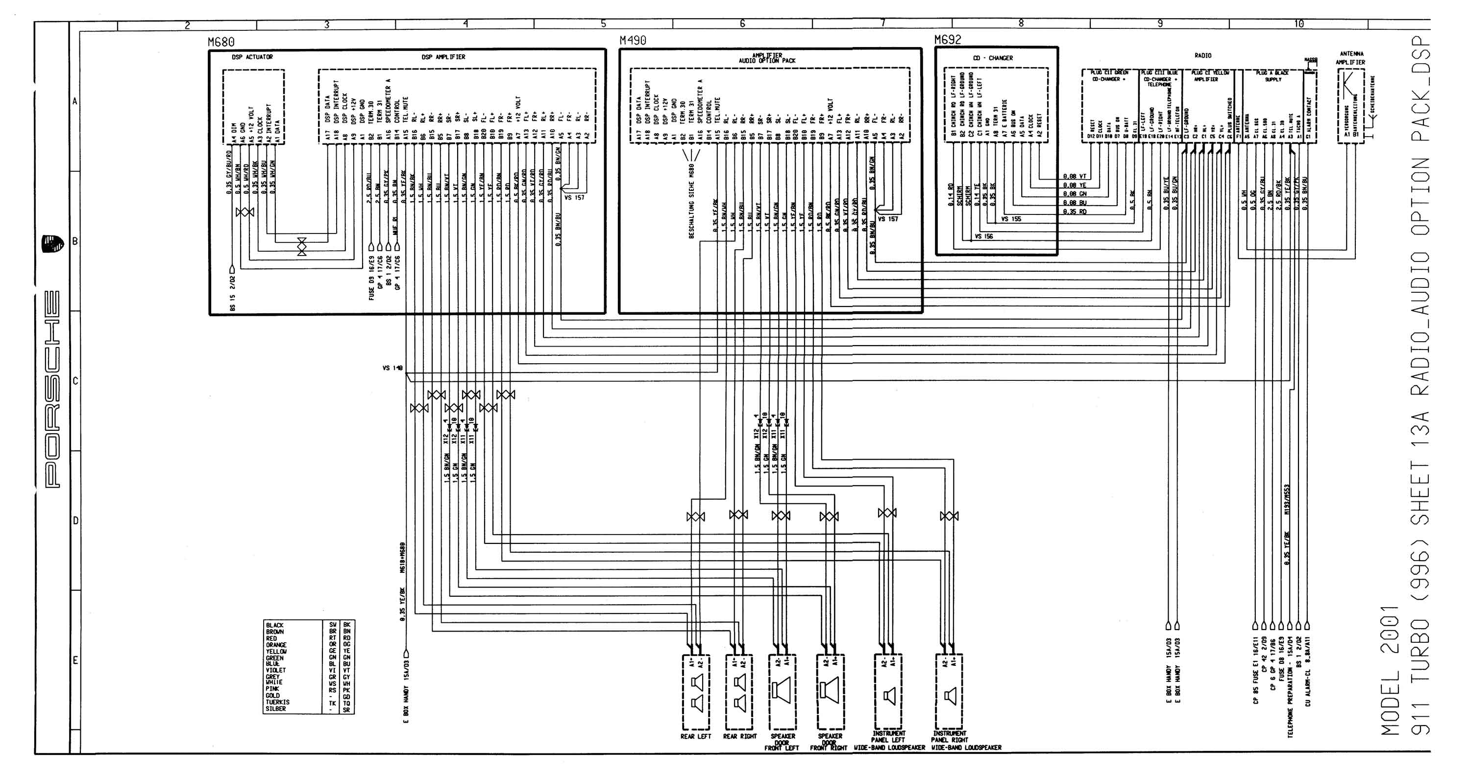

Вот есть фрагмент схемы где показано подключение усилителя... Все чем могу...
Это именно на 996 турбо.
А и B на схеме -- ряды контактов. Т.е., A5 означает 5 контакт в верхнем ряду.

судя по схеме,колодка B пин 1- масса,пин 2 питание.сечение 2.5 квадрата.

Если речь о подключении питания это еще проще: надо просто прозвонить нужный контакт на массу усилителя, а оторванный провод на массу машины.
Сообщение от ART911 (Сообщение 55382)
На схеме на самом деле A и B -- не колодки, а ряды контактов в одной колодке (выявлено экспериментальным путем). На магнитоле так же обозначены выводы, а она у меня на столе лежит. :)

На самой магнитоле/усилителе нет, а ответные контакты в машине - да. Просто я для своих целей заказывал контактики по одному чтобы вставить их в обойму в неиспользованные места: у них разные партнамберы в зависимости от сечения провода под который они предназначены.
Прикол с рядами A и B в том, что на пинауте магнитолы (который я приводил уже в форуме) контакты обозначены с 1 по 26, а на схеме машины - A1-A13, B1-B13. Я сам долго не мог понять пока не допер. :) Причем на пинауте нумерация не через ряд, а по порядку. Т.е., 1 контакт - это А1, 13 контакт - А13, 14 контакт - B1, 26 контакт - B13.

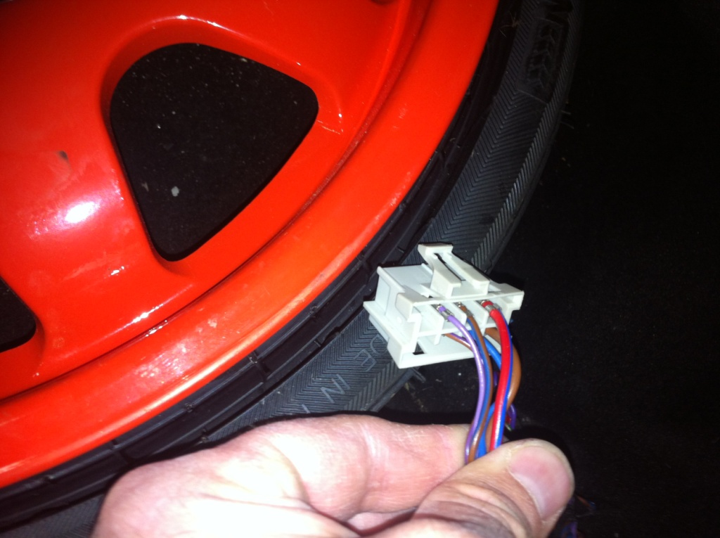

BSG 11.03.2012 08:45
Этот?
user67493 11.03.2012 09:29
Сообщение от BSG (Сообщение 55542)
Этот?
нет, там большой разъем, вот такой:
http://www.autobahnparts.com/ebay/paulebay/IMG_0337.JPG
ART911 11.03.2012 10:16
это стандартный усилковый разъем.используется в BMW по сей день!
никак не разберусь только где на нем ряд А и В...

C моей схемой тогда не совпадает, на схеме в разъеме больше контактов... :(
Хотя нет, это видимо тот усилитель, который на схеме показан правее (кол-во контактов примерно совпадает),
т.е. Amplifier Audio Option Pack. Т.е. устанавливается либо один, либо другой, не оба сразу. :)
Возможно год не тот, это схема турбака 2001 года.

а как по схеме можно допустить,что могут быть установлены оба усилителя одновременно?да,на фото усь харман М490
