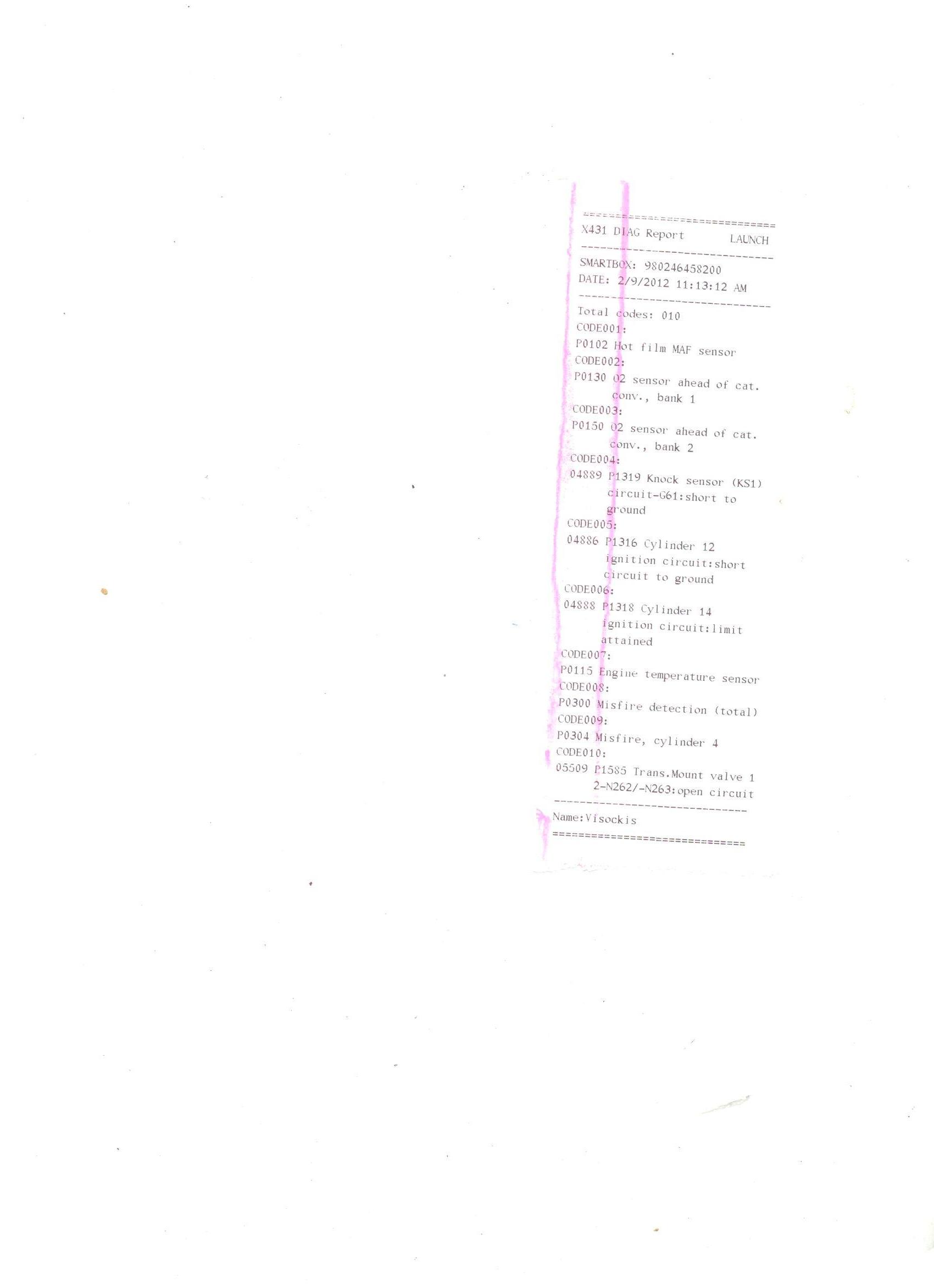

обзавелся поршиком и возникло пару вопросов, на фотографии отмечено красным. стоит промежуточный охладитель, это на акп? еще и ошибок куча, но вроде основная маф |

Теплообменник выравнивает температуру масла и антифриза. Очень полезно при прогреве, например. Масло греется гораздо дольше антифриза. Лучше заменить старый и привести в порядок систему. Лямбда-зонды и датчик дотаниции тоже "заглушены" за ненадобностью? |

По Вашей распечатке сканер ругается на лямбды, на замыкаение в датчике детонации, на замыкание в катушке зажигания... и т.д. |

если можете то поподробней про датчики,
мне сказали меняй сначала датчик расхода воздуха и потом повторно снимим ошибки |

Но ошибки датчика детонации и катушек зажигания никуда не уйдут. Их тоже нужно проверять. |
