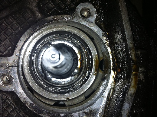

997С2S,пробег 50ткм,пока разборка двигателя в процессе,но уже понятно,что развалился подшипник промежуточного вала и сломался натяжитель цепи этого же вала,что из них стало причиной,а что следствием пока неясно.
короче печалька:(
ожидал худшего,в принципе не так все страшно,случилось сие на холостых,сразу заглушил...
фото и подробности позже.

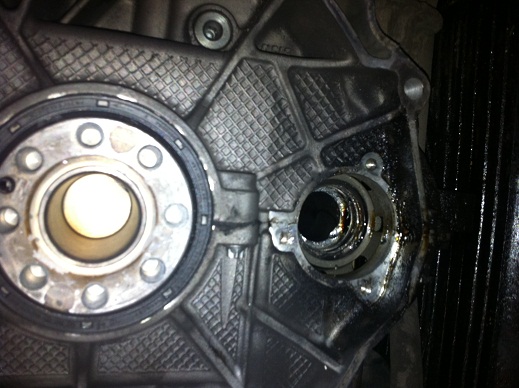

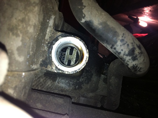

ART911 11.10.2011 09:53
Вложений: 4
фото

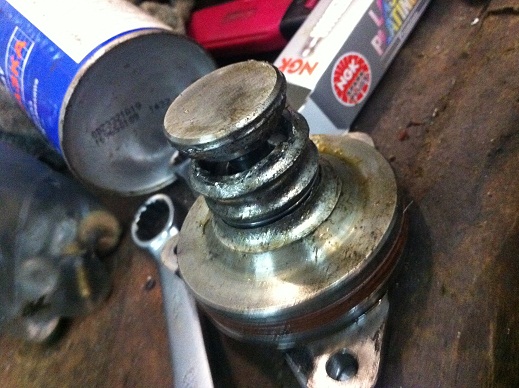

ART911 11.10.2011 09:56
кстати подтекало масло именно с него,думал задний сасльник,оказалось,что с подшипника,можно предположить,что башмак натяжителя цепи (фото 4) сломало из-за дисбаланса вала.
короче произойди это на оборотах тыщ в 5,получился винегрет и я бы переехал в ветку "запчасти" с поиском мотора:)
вспомнилось,как я мечтал воткнуть туда гильзы с кованными поршнями:D
