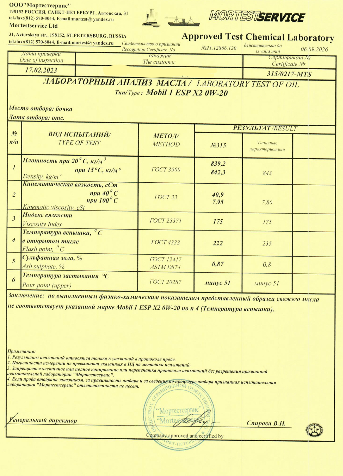

Думаю о приобретение бочки масла для своего авто, но под мой авто 208 литров аж на 5 лет (переживаю что пропадет нормальное масло и так везде подделка и доверия никому нет)
Цена выходит порядка 1500₽ литр. Экспертизу бочки я уже сделал.
Посмотрите пожалуйста как вам результаты? Есть желающие со мной поделить бочку?

Хммм, контора "временно закрыта" корпоративное мыло на яндексе... что же может пойти не так..?
Pretender 19.03.2023 14:31
Смена эл почты, смена телефонов, смена офиса.
Да, что угодно.
Гугл не показатель.
Есть ресурсы где проверяются ооо, от сайта Ифнс до сбис,
По их данным, организация действующая.
Но это ни о чем конкретном в контексте экспертизы и самого предложения продажи масла не говорит
