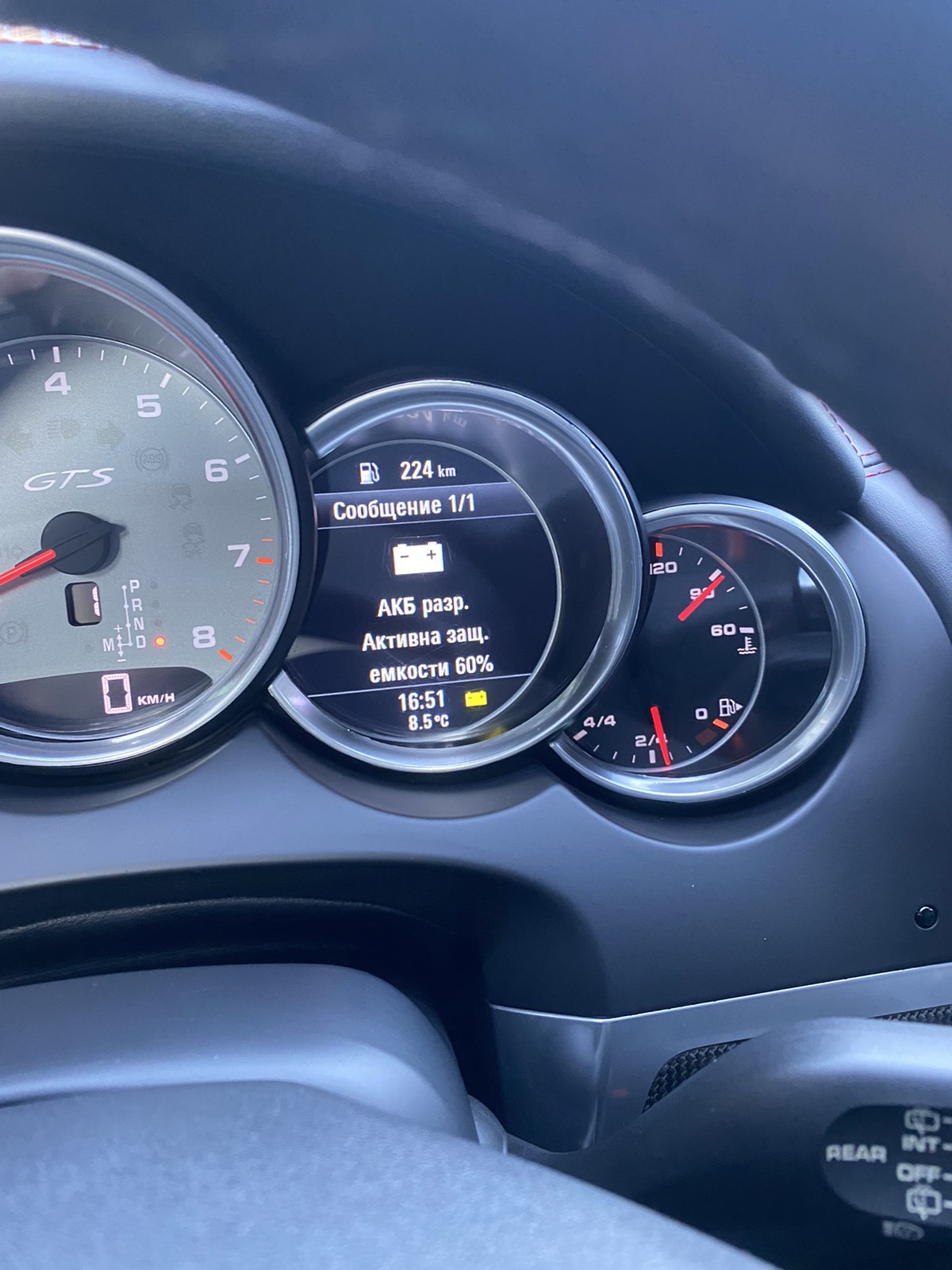

2. Вторая проблема, с аккумулятором, выходило сообщение, что ёмкость сошла до 60%, аккумулятор стоял заводской... поменяла аккумулятор на новый, но сообщение осталось, только вместо 60% теперь пишет 90%, меняла его месяц назад.. думала может компьютером нужно сделать сброс.. (фото до замены аккумулятора)

1. При переключении вниз происходит кратковременное увеличение оборотов двигателя. Очень похоже на это. Нормально.
2. Батарею нужно сперва полностью зарядить зарядным устройством и чтобы электрик на сервисе померил напряжение зарядки на автомобиле. Дальше делать выводы.

[QUOTE=Dikusha;261271]Когда была первая проблема с точками, отключили раздатку со штекер, толчки прекратились, потом мне здесь посоветовали проверить и добавить масло в раздатку, добавив масло толчки прекратились.. а на счёт акка, то если честно не знала, на всякий случай, как его нудно дозаряжать ?[/QUOTE
А это устройство так и называется — зарядное устройство для аккумуляторов, даже подубитые вполне можно если уж не восстановить, так в рабочее состояние привести. Я так свой акк дважды замороженный до 0 и потом регулярно недозаряжаемый (пробеги 50 км в неделю) во вполне рабочее состояние вернул.
