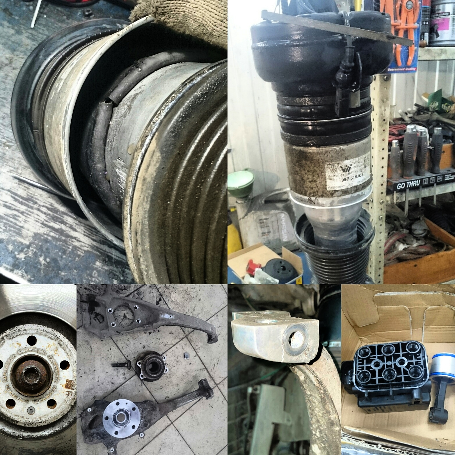

Я приехал в сервис с неисправным компрессором пневмоподвески
Мне его поменяли - тут претензий нет
Но пока я ехал забирать машину, в ней в момент закачки азота лопнул 1 задний баллон пневмоподвески.
Мы за него заплатили, нам поставили новый уехали.
Через 3 дня машина снова упала но нос.
Мы снова приехали в тот же сервис.
С их слов они подняли машину на подъёмник и у них сам лопнул передний баллон.
Мы почти заплатили и за него.
В итоге сейчас, спустя компрессор и два баллона, машина также садится на ночь на переднюю ось. Сервис пока не знает почему, наверное где-то утечка азота, но найти не выходит.
Кроме того, у меня вопрос: почему я должен платить за 2 баллона, которые взрываются в них, с их слов на подъемнике (без нагрузки на баллон), что очень странно и даже по теории вероятности таких случайностей быть не может.
Вот сидим в сервисе у машины, караулим чтоб третий баллон у них "сам" не взорвался, а нам не пришлось за него платить ))
Кто прав?

Так они говорят, что баллоны взрывались, потому что они уже старые были (машина Макан 2015 года).
И типа, они (сервис) не виноваты.
Машину подняли на подъемник - баллон взорвался.
Мне тоже подозрительно. Кмк, баллоны обычно при увеличении нагрузки взрываются, а не наоборот...
А как им не заплатишь, они машину не отдадут или поснимают все поставленное на нее...
Сервис ПОРШИВЕЦ - Москва, ул. Римского-Корсакова, 15А, корп. 1,
На данный момент я им заплатил за 2 баллона, которые лопнули у них. Второй (передний) правда и до них какой-то свист издавал при накачивании. Но не лопался.
А от заднего, который первым лопнул, отломался (с их слов) в процессе накачивания такой пластиковый штырь. Типа, уже были микротрещины...
Хотя, судя по тому, что они мне 2 раза забывают вернуть секретку, те еще растяпы. Могли забыть и в сервисный режим подвеску перевести к примеру, или забыть отключить насос...
Ну не знаю..

Ну я например видел лопнувший передний баллон на макане, но это было на дороге... На нём были следы каких-то прожевываний, но точно причина не установлена... Чисто теоретически если не отключить подвеску, и поднимать на подъёмнике машину с пожеванным баллоном он может и стрельнет... Практически там датчик давления в блоке клапанов, и система рассчитана на давление в несколько раз большее рабочего... В переднем баллоне 8 бар. В ресивере 12+-, компрессор даёт столько же, заправка на 16 бар.
