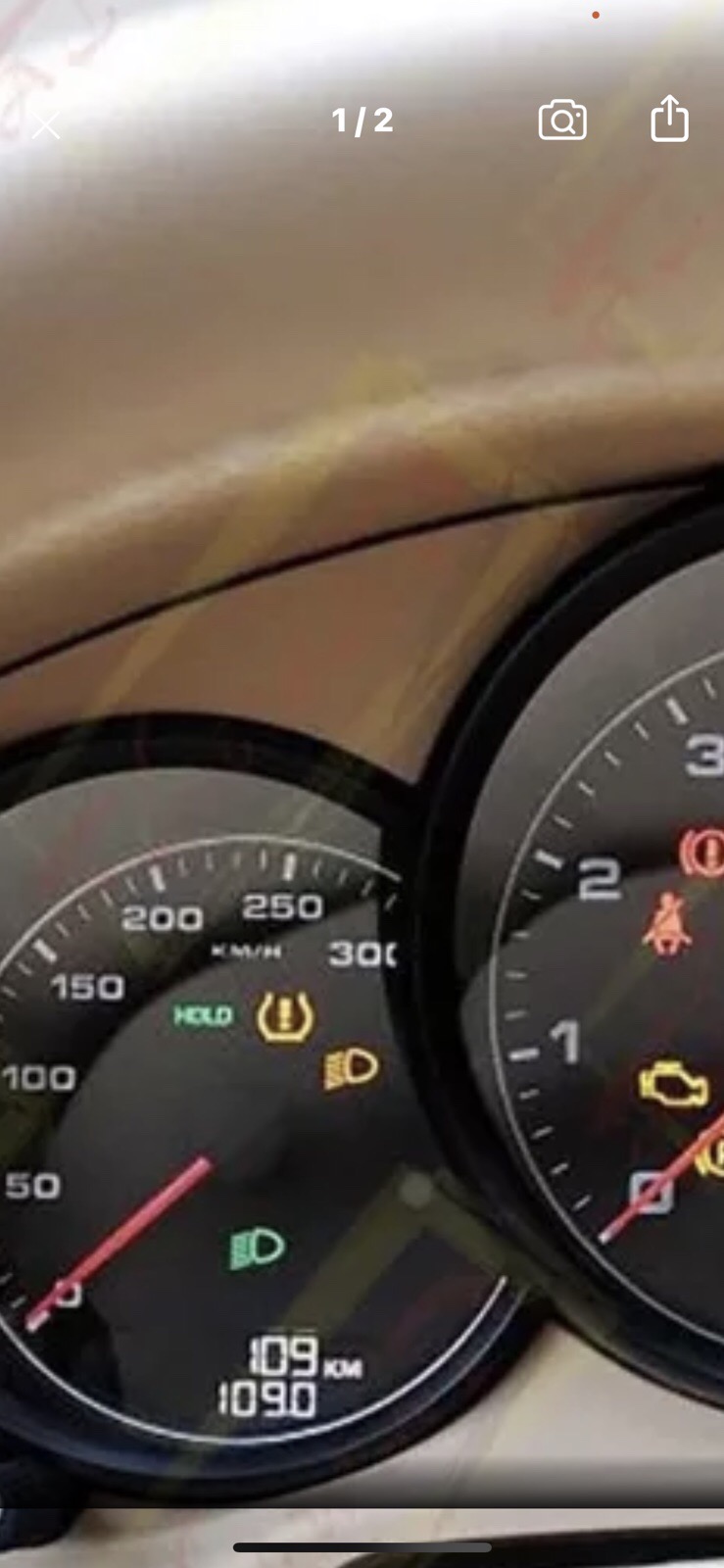

Добрый вечер. Пишу вам из Грузии... тут у нас с машинами не так хорошо разбираются, тем более с Порше...Примерно уже 3 года езжу на Porsche Cayenne 958 GTS 4.8v 2014-ого года..
С самого начала не показывает на бортовом компьютере информацию о давление шин. Была в Порше центре через вин код проверили, что на моей машине по факту не установлено было система контроля давления шин, то ли забыли, то еще что-то. Как можно решить эту проблему, из-за этого один раз сломался диск, не поняв что давление упало на нет.. как можно исправить эту ситуацию, неужели на такой дорогой машине не должно быть этого преимущество?
Или если купить отдельно датчики, и блок для давления, или как правильно выразиться и настроить программно.. Надеюсь вы меня поняли, помогите пожалуйста хрупкой девушке. Гарантии на машину нету, фото прилагаю из интернета... надеюсь на вашу помощь...:shock:

Для начала, надо смотреть какая именно комплектация у вашего автомобиля. Но я полагаю, что вашу машину необходимо дооснащать датчиками давления в колесах, приемником сигнала и прописать все это в системе дилерским тестером. Кто именно занимается подобными работами вам лучше искать на месте.
