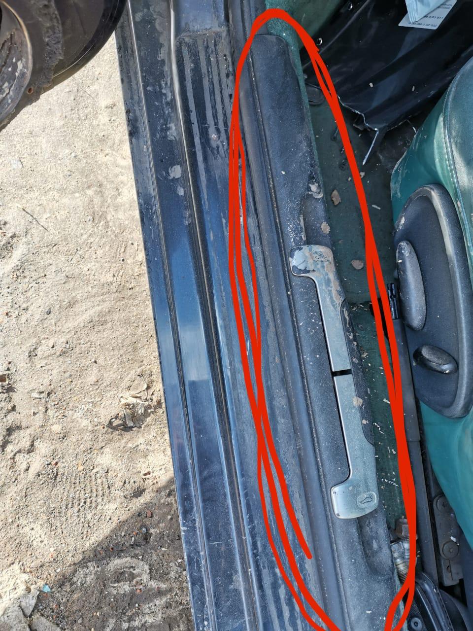

Подскажите, как снять накладку порога, где рычажки открытия
Подскажите, как снять накладку порога, где рычажки открытия капота и багажника.
Cabriolover 20.03.2020 04:57
Всё разобрался сам.
Три винта под шестигранник.
Снимаем заглушки и пихаем глубоко шестигранник буквально пол оборота надо приоткрутить и тянем аккуратно вверх
