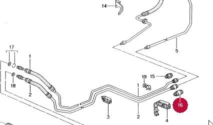

ovchars 05.03.2019 09:10
Резьбовой соединитель 99923055110
При осмотре линий ГУР было выявлена небольшие утечки по соединению линий (номер соединения в каталоге 99923055110). Соединение находится снизу (примерно под левым сиденьем). Поджать не получается. Само соединение какое-то хитроумное и стоит около 10т.р. В мануале находил рисунки что оно как-то по разному разбирается и собирается. В РЕТ каталоге есть так же какая-то предохранительная мембрана.
Вопрос: кто знаком с таким соединением, его нужно как-то правильно собрать или вариант только замены? Если замена то только оригинал?
Вопрос утечки нужно решить, т.к. купил новый ГУР и не хотелось бы его убить из-за отсутствия жидкости в системе.
ovchars 29.03.2019 21:13
Всем добры вечер. Сегодня открутил данную трубку (на фото выше обратная линия, а у меня подтекала подающая) и как выяснилось её уже ремонтировали. Ремонт был так казать не очень. В соединении нет никаких премудростей, вопрос только где найти и сделать мне аналог. Как все сделаю выложу фото.
