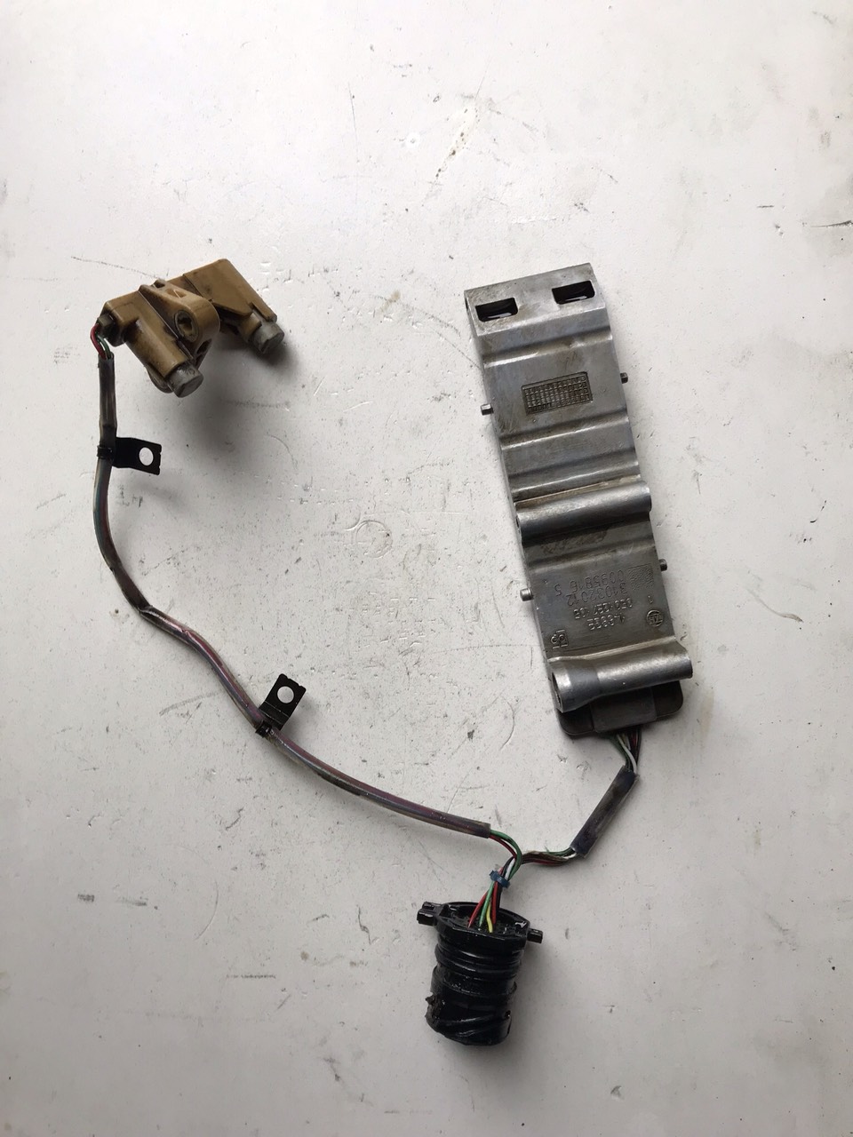

Доброго дня! Как раз у меня такая проблема только на cayman s 987.2. Тоже коробка падала в аварийный режим и выдавала ошибку p1731. Нашли причину в датчике, который отвечает за положение вилок включения передач. При прогреве масла в коробке свыше 80 градусов, датчик переставал видеть вилку которая отвечает за включение 4-6 передачи. Когда было тепло, летом, коробка падала в аварию через минут 10-12, при спокойной езде. Осенью время увеличилось до 20-25 минут. Подбросили датчик с разборки (новых нет на cayman) нагрели до 100 градусов, ошибки нет или пока нет). Сейчас собираю коробку. Такая вот инфа, надеюсь поможет. Официалы меняли датчики, гидро блок, звонили проводку, подбрасывали другой мозг pdk, в итоге сказали, что осталось только заменить pdk))
Сам датчик находиться внутри коробки, без разборки не снять. Официально коробка только под замену (не ремонтируется).

У меня, что-бы до него добраться, пришлось коробку снять и разобрать. Сам датчик залит компаундом, возможно микротрещина где-то, происходит обрыв при нагреве. Да на панамеру новые есть, смотрели в каталоге)

Только путем нагрева установили, что при 80 градусах масла, перестает видеть вилку 4-6 передачи. Датчик грели феном. Изначально тоже предполагали, что возможно продукты естественного износа намагничиваються на датчик, но нет. Они занимаются ремонтом dsg и там эта проблема встречается. Датчик выглядит вот так.
