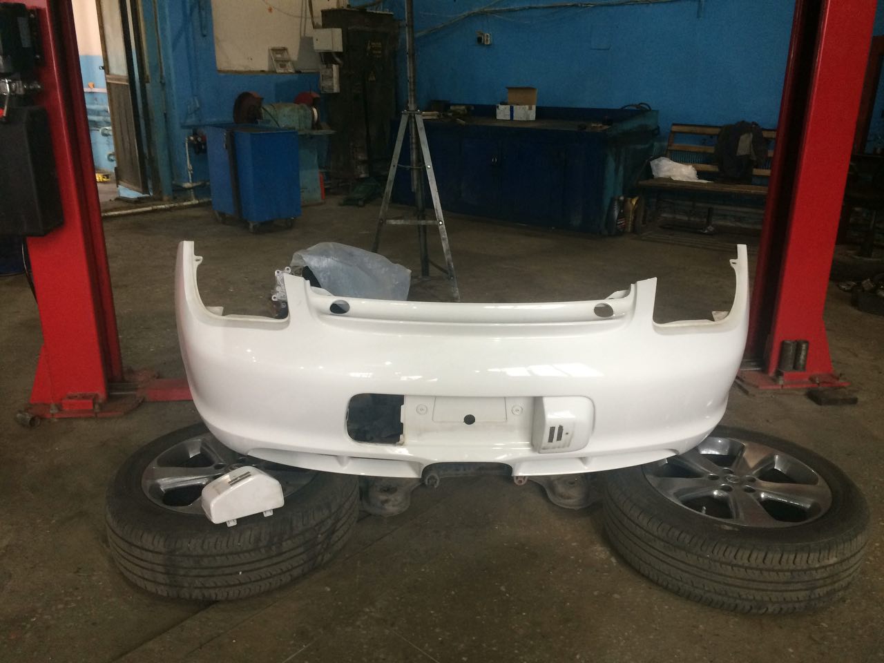

Добрый день. Купил кайман 2009 года, привезённый из США.
Сразу встал вопрос: что делать с задним бампером, на котором закреплены вставки под американский номер.
При демонтаже этих элементов в нише появляются две немаленькие дыры.
Варианты:
1. Паять, шкурить, красить (изначально не хотелось бы)
2. Ездить так (чувство прекрасного не позволяет)
3. Найти что-то, что гармонично закрывает дыры...
Есть ли готовое решение этого вопроса?

Клыки снимаются, усилители высверливаются. Закрываются дыры пластиком вырезанным по контуру. Клыки если хор состояние на EBay. Мин $100

Дырки не ровные. Вырезанный пластик не очень хорошо встанет

Мда, на 997 хотя бы боковины есть. Как вариант на авто рынке найти утопленную рамку номера для жиги и из нее кроить, а поуму к карбонщикам, заказать кастом из углепластика

Вариант со вставкой есть. Он понятен. Но это значит, что надо варить и красить бампер, что делать не хочется. Машина вся в родной краске. Неужели не существует каких-то заводских вставок? Крепежи же там есть
Pretender 07.09.2017 09:03
Самый правильный совет, найти б/у бампер от Европейской версии машины.
Если хочется быстро и дёшево - вынести крепление номера на клыки бампера.
2A 07.09.2017 09:58
единственный нормальный выход - это новый бампер
American spec - зло :)

имхо ребята, работающие со стеклотканью, легко это переделают. поищи тех, кто с японцами работает. на японском тюнинге всегда дырка в бампере под маленький номер. делают так, что не прикопаешься

Нашел неплохое решение на одном из фото в интернете:
http://986forum.com/forums/uploads01...1395883719.jpg
1) Снять клыки
2) Вырезать по форме металлическую/пластиковую пластину
3) окрасить из баллона и привинтить на отверстия для US номерного знака
4) Присобачить Евро-номерной знак
Дешево и сердито. А главное - относительно быстро =)

Присобачить еврознак можно было и на клыки. Человеку надо красиво! Поэтому, только бампер от европейца - это дешево, качественно и никакого колхоза!

Так это же не красиво - на клыки) Номер выпирать будет. А вот если заплатку ту сделать аккуратно, то почти незаметно будет!
