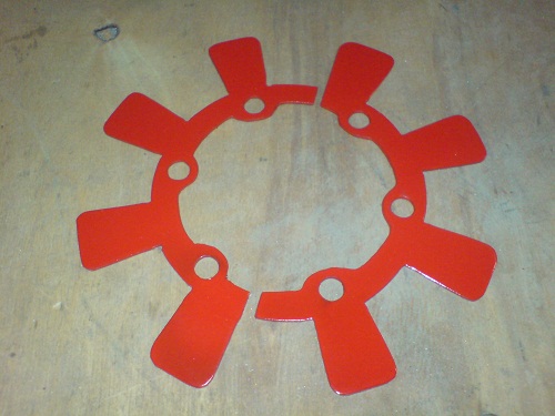

На куске металла толщиной около 3-мм
(использовать можно любой подходящий по размеру магнито-мягкий (который магнитится) металл.Размечаем отверстия под болты крепления ШРУСА.Затем делим его на сектора.Всё очень просто. Так,как нужно заменить 8-ми импульсный датчик и следовательно секторов должно быть тоже 8-мь.
Вложение 1861
Затем убираем весь лишний металл.
Вложение 1862
В итоге мы получаем две одинаковые детальки по четыре зуба на каждой.
Можно использовать краску для придания внешнего вида и защиты от ржавчины.

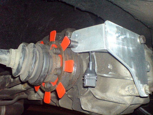

Устанавливаем на автомобиль.
Ну и последнее.В любом магазине берём датчик фаз от 406-го двигателя.(Волга)Цена 160р.Можно использовать аналогичный Бош,если режет ухо название.На момент изготовления крепежа под него у меня был аллюминий.Но можно использовать и любой другой металл.И крепим датчик.Важно конструкцию делать достаточно жёсткой чтоб датчик не болтался при езде и небыло вибраций.Зазор между датчиком и зубчатым колесом около 2-мм.(оставлен на случай возникновения люфтов)В этом решении предусмотрена возможность регулировки зазора.
Подключение к автомобилю элементарное.Электросхема полностью совпадает с Порше.Просто вставил фишку и всё!На фото её кстати видно.
