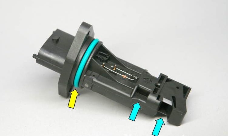

1. Снял MAF.
2. Приобрел Ликви Моли аэрозоль - средство для чистки кирбюратора и дроссельных заслонок.
3. Проверил степень ядовитости аэрозоля на пластиковой общепитовской тарелке - не разъело.
4. Хорошенько прыснул в MAF по направлению голубых стрелок.
5. Просушил.
6. Поставил MAF на место, предварительно убедившись в эластичности уплотнителя (желтая стрелка).
7. Отсоединил минусовую клемму на время не менее 20" (сброс ошибок) но не более 50" (сбросит код магнитолы).
РАБОТАЕТ! :thumbup:
На моей памяти мотор так четко на холостых не работал никогда.
Исчезли неровность в работе и провалы при сбрасывании газа.
Так что рекомендую.

New 23.08.2016 16:56
все проще, снял свой, пришел в магазин бош, подобрал ТАКОЙ-ЖЕ по форме за 2000р и поехал)
а чистка мафа, да показания будут верными, после чистки, а вот задержка показаний, как была, такая и останется
- отсоединить клемму от MAF - обороты возрастут до 1500 и выше.
такое не должно происходить, обороты должны остаться в районе холостых. у вас что-то еще неисправно
Совесть 23.08.2016 17:24
Да, что-то еще неисправно наверное... Например, при запуске холодного двигателя обороты не превышают 1000 :-(
