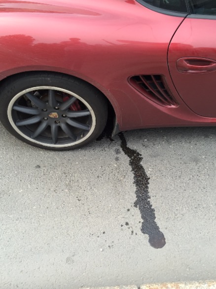

Ехал сегодня, всё ок было, приехал в магаз, закупил пивка, сел, завёл машину, не работает ГУР, поехал, дальше хуже, обороты скачут, выскакивает ошибка по аккуму. До дома ехать 700 м. Через секунд 40 резко перегрелась, ну и конечно запарила, и охлаждайка потекла.
С чем может быть связан сей тотальный крендец?

похоже на помпу , и ремень слетел

Ремень слетел или что-то заклинило (ролик, генератор, гур, помпа, ...) снимите крышку за задними сидениями и все увидите. А так, привыкайте, не мы такие, порше такой)))

помпа накрылась либо термостат заклинило
