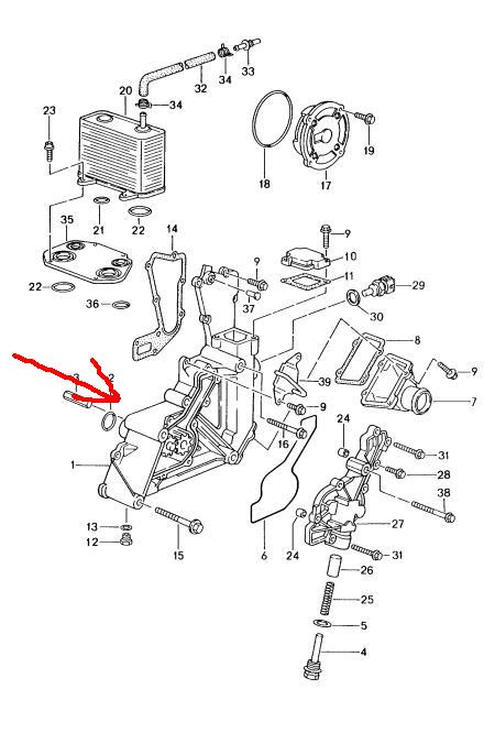

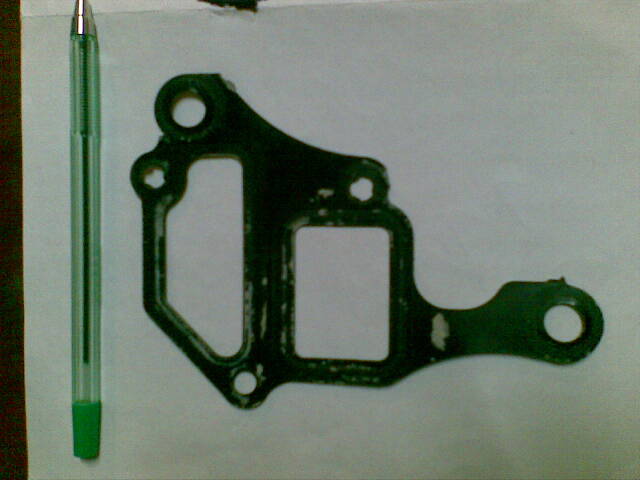

Столкнулся с проблемой после ремонта двигателя порше boxster 2.5 не могу определить номер прокладки под масленым насосом для заказа. В имеющихся базах данная прокладка не указана. Помогите определить номер может кто сталкивался с этим. Фото прокладки и место где она должна стоять прилагаю. Спасибо.

Т.к картинки в ПЕТКА является часто примерных схематическим изображением, то скорее всего это либо прокладка №14, либо при ремонте должен использоваться геметик-формователь прокладок.

Всем спасибо я уже разобрался. Оказывается она скреплена и продается вместе с прокладкой вод. помпы

Спидстер, плз сказите где это физически в машине стоит. У меня корыстный интерес по одному датчику с этой картинки, а конкретно по №29.Спасибо
speedster 12.04.2010 18:15
Это стоит под масленым насосом а №29 это датчик температуры
