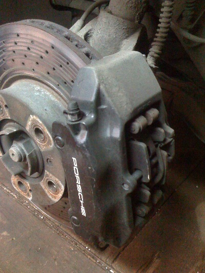

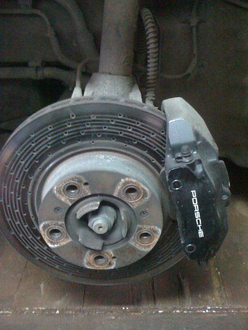

matik 15.03.2010 14:29
Вложений: 2
Сообщение от denis.gan (Сообщение 14171)
Что бы определить, какие у тебя тормоза стоят, нужен номер суппорта или, как минимум, фотография. Для 2,5l родных тормозов для трека более чем достаточно.
С колодками разобрался (просто взял на удачу какие были) теперь вот интересен износ тормозных дисков
замерил 26,5мм это много или мало?
так все же это что за тормоза? я так понимаю от 911 (996) ,а диаметер сколько 330? (R17 не влезают)
просто хочу чуть позже заменить на двух составные диски.
Но как я понял это просто суппорта от boxter S и такие же были на 911 (996) 3.4-3.6 литра вот только с диаметром тормозного диска не понятно.
http://www.maxparts.ru/index.php?pag...art_id=1213966
denis.gan 15.03.2010 18:02
Похоже, что тормоза от 996 Carrera. Диаметр тормозного диска - 318 мм. Толщина - 28 мм. Минимальная толщина - 26 мм. 17-ти дюймовые колеса должны садиться.
