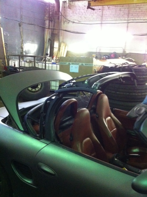

olegoch 13.03.2013 19:56
уже разобрал
olegoch 14.03.2013 00:35
Вложений: 2
для разборки пользуюсь этим мануалом
http://www.101projects.com/Boxster/P.../070/page1.htm
буду дополнять
что бы снять или оторвать крышу надо приложить усилие, что может привести к деформированию алюминиевой запчасти
VOL 14.03.2013 14:07
Так, что там оторвалось что-то? Не видно на фото.
olegoch 14.03.2013 15:14
эта часть крыши проклеена , видать для герметичности и при демонтаже погнул уголок алюминиевой детали . что обведено красным кружком
это не проблема, но надо быть аккуратнее
olegoch 14.03.2013 15:19
у новой крыши есть один минус:(
надо пришивать бумажный фиксатор ( в комплекте был) для натяжки передней части крыши, разметки под него нет
возможно придется несколько раз ставить
olegoch 14.03.2013 15:44
1 ширина новой крыши больше 1 см
2 длинна тоже больше 0,5 см
3 эта алюминиевая деталь которую погнул , ее тоже без примерки не установить, под нее еще надо в тенте делать отверстия
4 бумажный фиксатор
olegoch 14.03.2013 15:49
алюминиевый уголок
