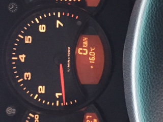

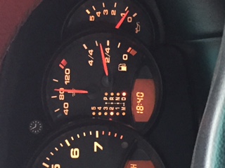

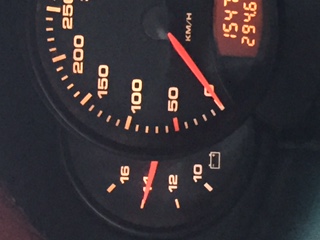

Александрнн 30.06.2015 10:00
Вложений: 3
Показания приборов в пробке
Александрнн 30.06.2015 10:16
сорри не знаю как ровно фотки вставить
