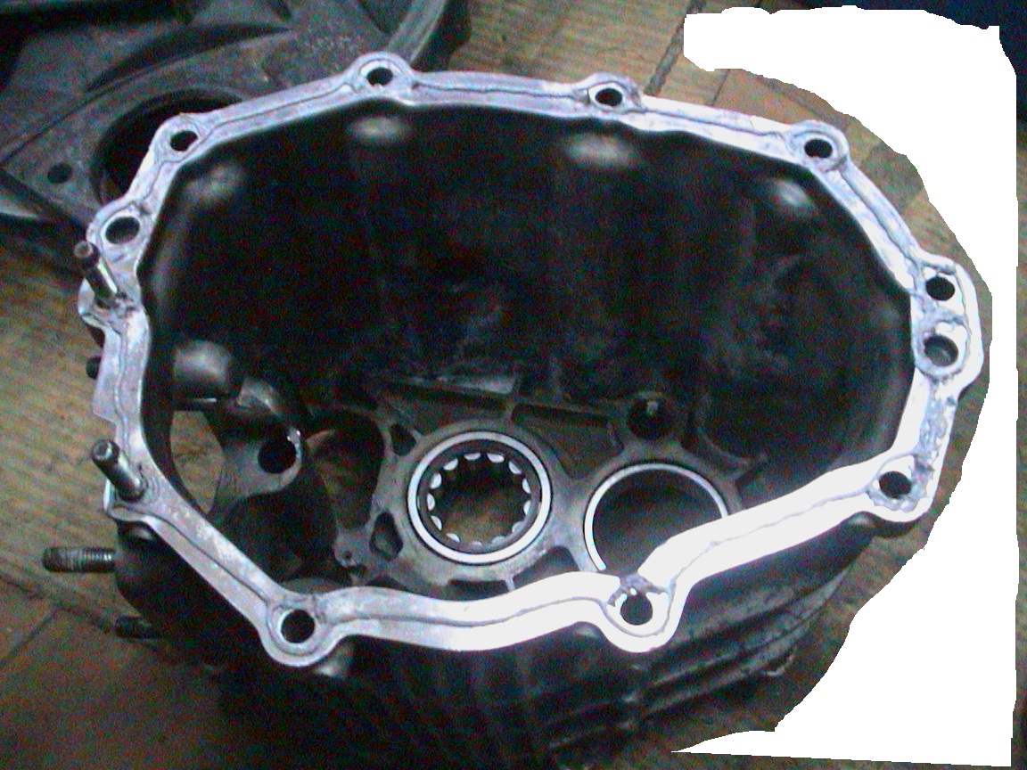

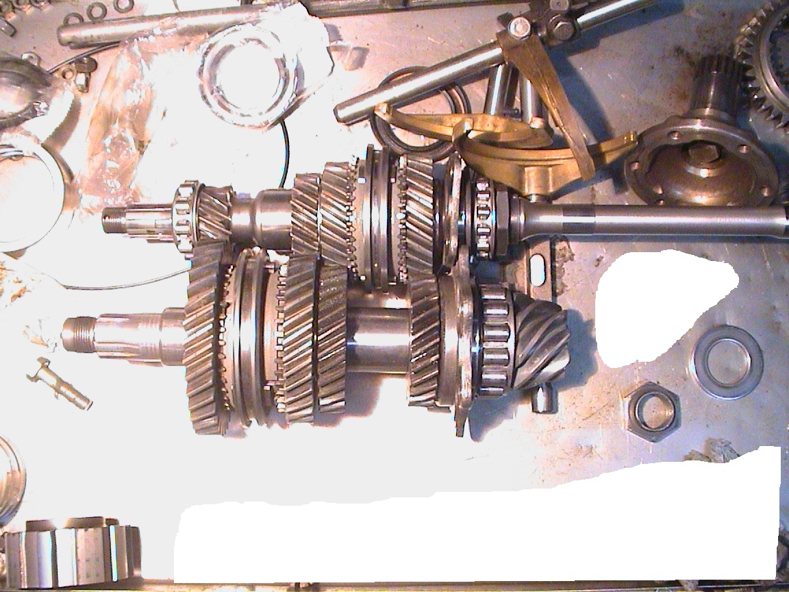

По настоянию владельце порше, которым уже давно хочется увидеть мой поршек "на ходу" отложить изготовление дисков ФУШИ, а собрать МКПП (двигатель уже собран и был опробован,работает).Так что придется диск пока отложить.Диски,а точнее обод такой ширины и на r15 сделать легче чем на r16-там свои нюансы.А на такие широкие диски и при таком диаметре резины не найти.Пока насобирал по углам в одно место детали от МКПП,фото.Теперь осталось все собрать воедино и правильно.Успехов мне .

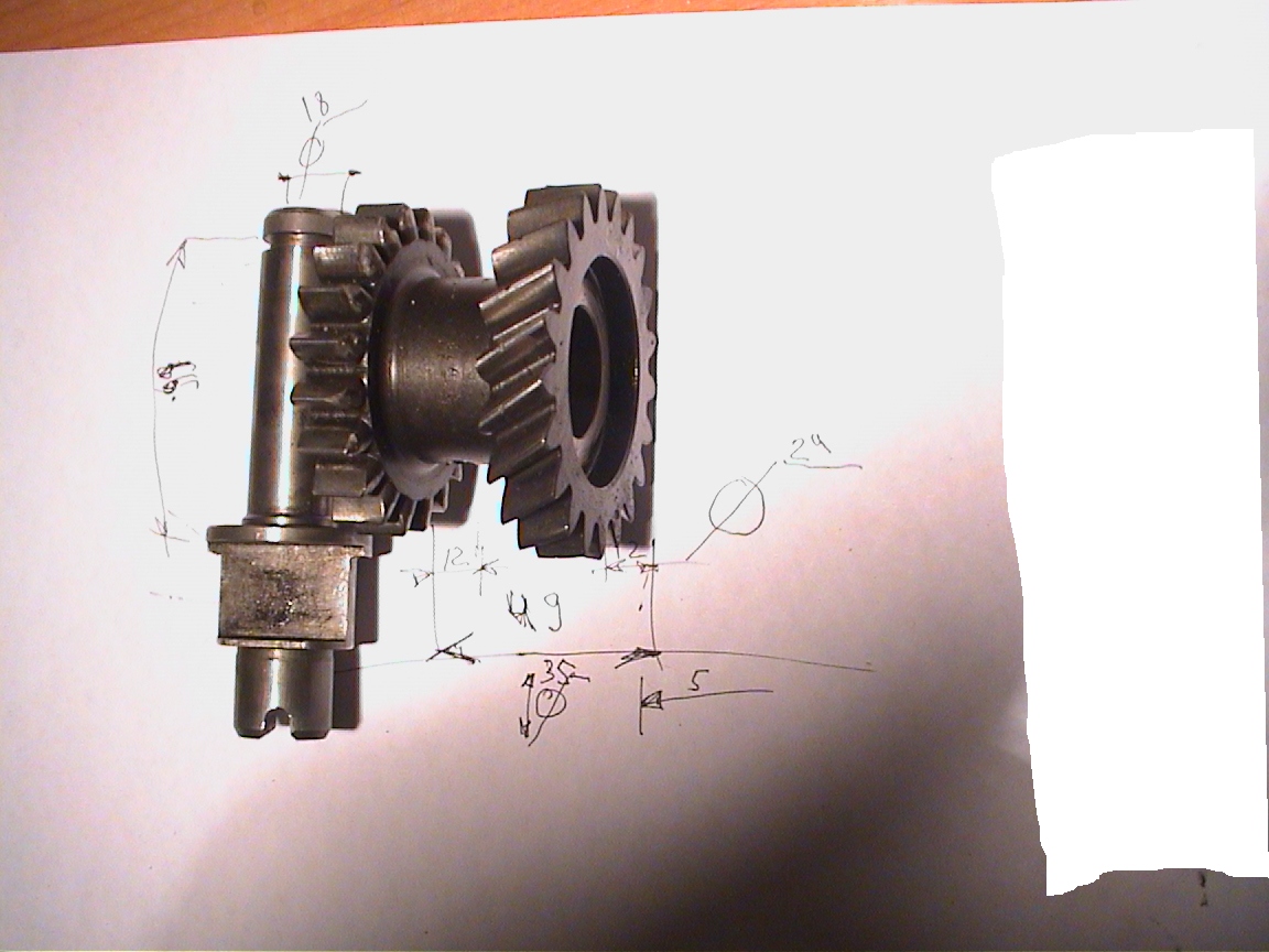

У Вас МКПП в разобранном состоянии как я понимаю, можно с Вами встретится и ее увидеть?! Хотел посмотреть шестеренку задней передачи, может она аналогична шестеренке передачи 964? А то у меня у товарищей потерялась
Если можно Ваш номер телефона в личку, или готов отправить свой

По умолчанию вот
вот

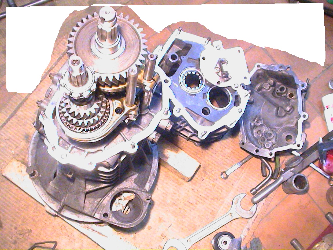

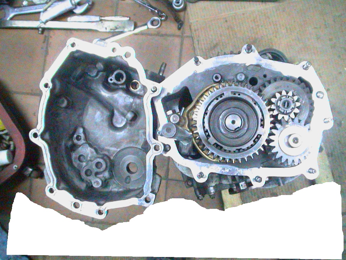

По умолчанию КПП собрана
КПП собрана ,долго пришлось повозится с регулировочными шайбами главной пары.Дальше примерно так.

Сообщение от alexsandr2014 Посмотреть сообщение
вот
Огромное спасибо!
