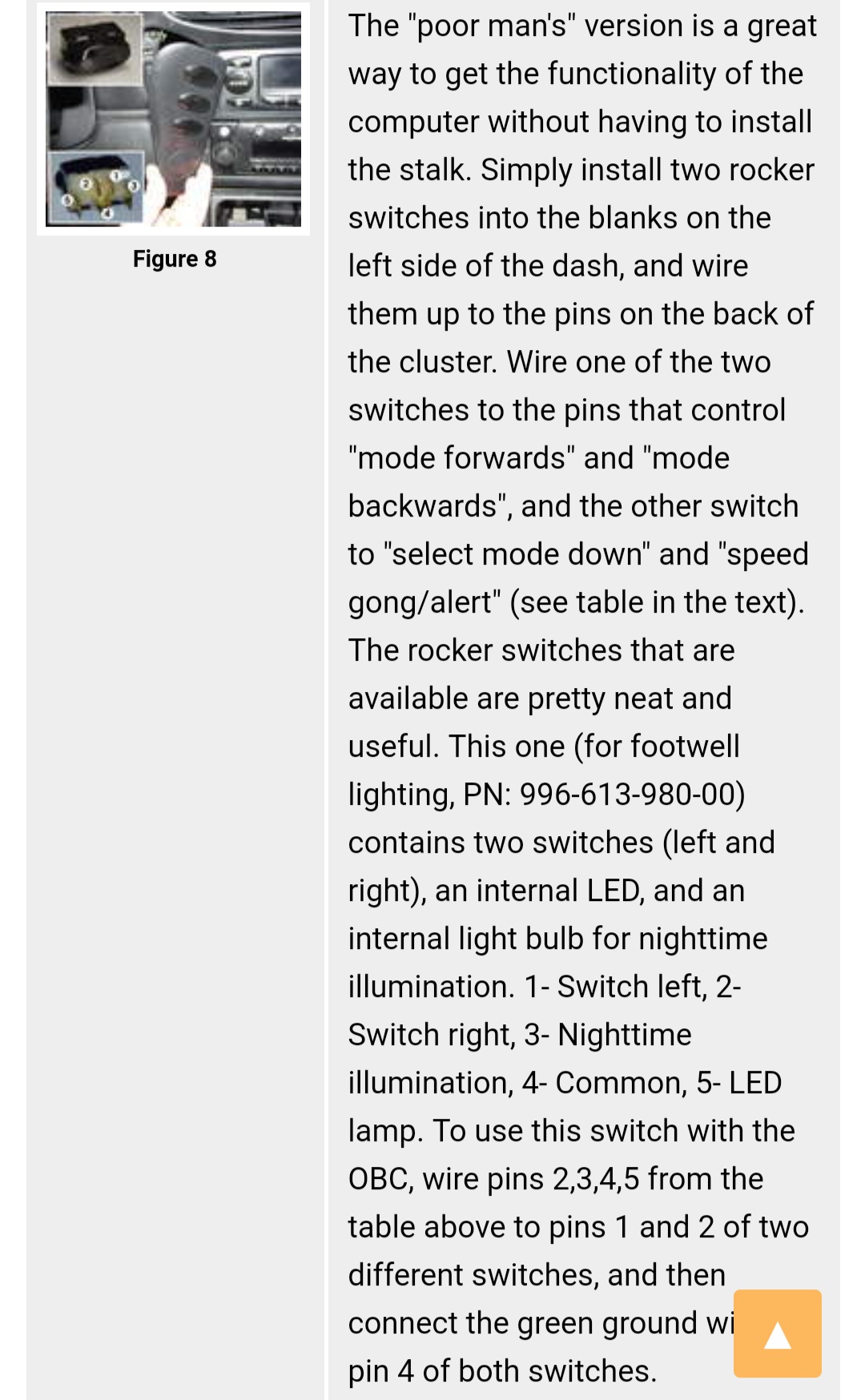

А для БК не надо ничего дооснащать? Просто активировать? О_о
Кстати, подстаканник британский) Не в ту сторону вытягивается)
Да когда заказывал не знал этого😎
А по поводу БК нужно только провода протянуть и рычаг подрулевой или более бюджетный вариант выводят управление БК на кнопку

Если нет левого нижнего рыгажка, то будет температура наружная постоянно высвечиваться.
