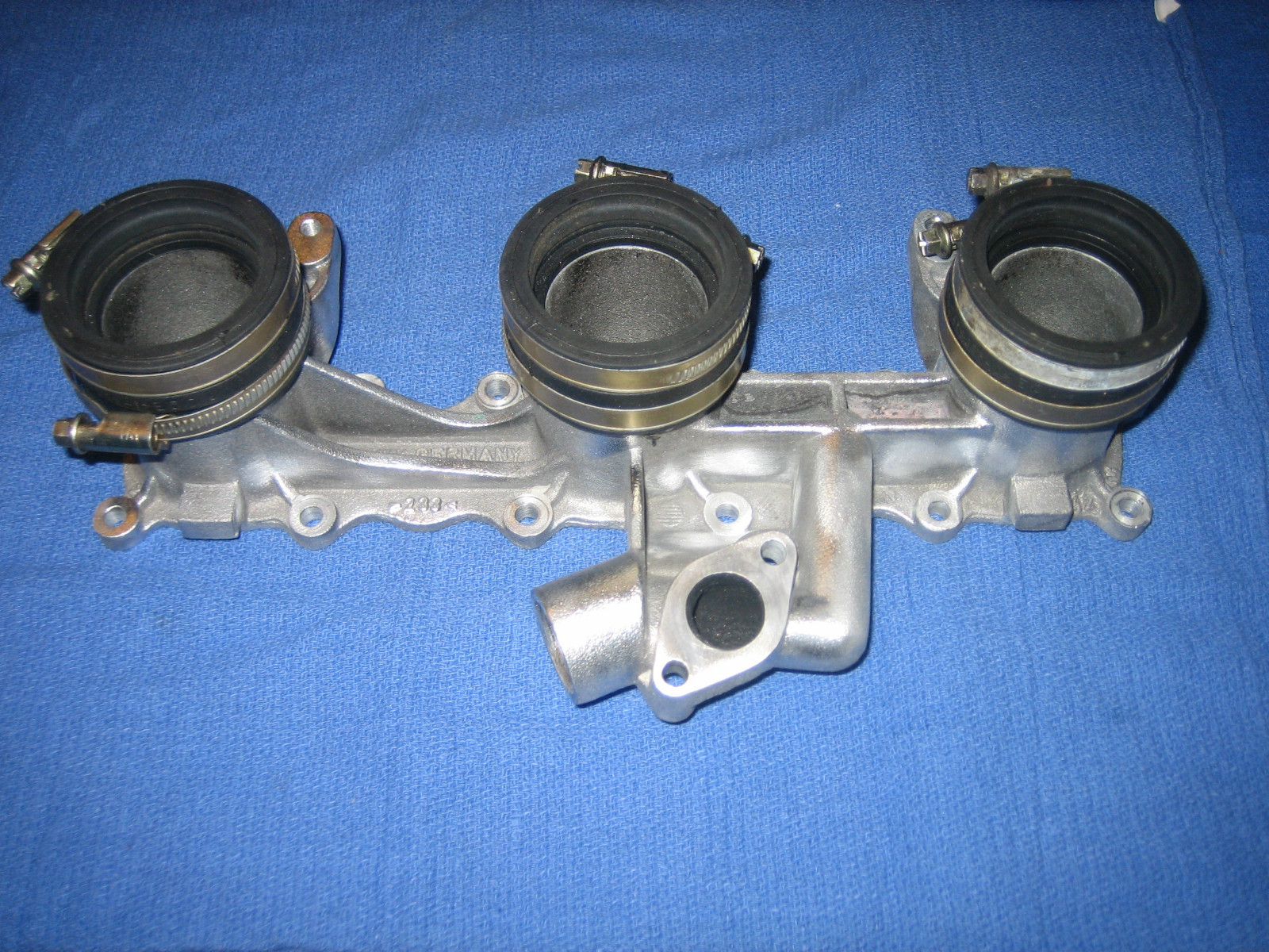

![](http://i.ebayimg.com/00/s/MTIwMFgxNjAw/z/K7wAAOxy3zNSmT2I/$_57.JPG)
Сообщение от New
в таком-же состоянии у меня 4 двигателя от корча в подвале, все новое интересное! всегда мечтал в двигателе порше поковыряться, да повода слава богу небыло, ну и автомат адски тяжелый и неудобный для демонтажа ![Big Grin](images/smilies/biggrin.gif) искренне завидую по доброму) ждем фоток ![Thumbup](images/smilies/thumbup.gif)
Спасибо,сегодня перевез двс в мастерскую,завтра начнем,нужен совет,впуски в головку очень шершавые и грубые с завода,стоит ли их сделать более гладкими?

Не даст ничего, единственное, если есть ступени в стыке с гбц, их можно убрать/скруглить) лучше заакцентироваться на чистке клапанов) способов уйма) от станка до дрели
