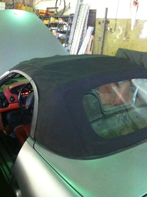

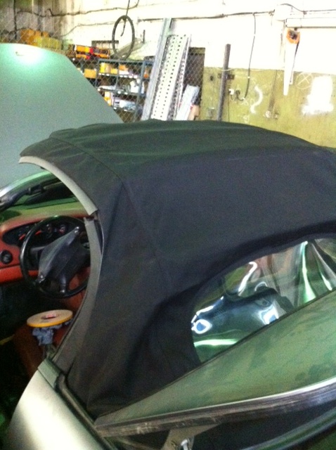

почти закончено

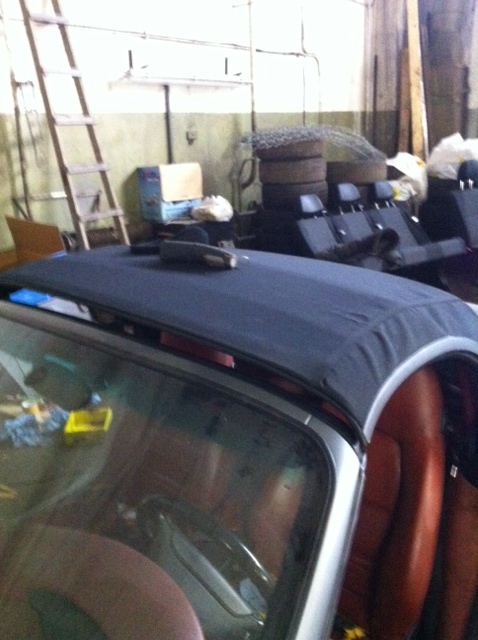

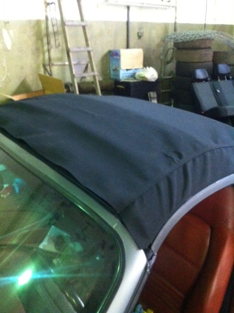

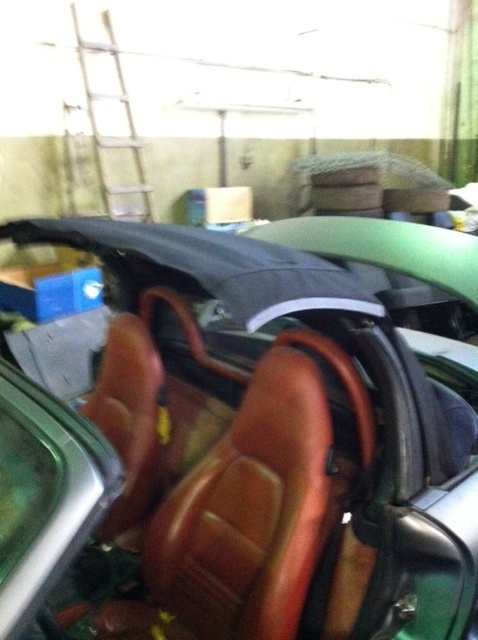

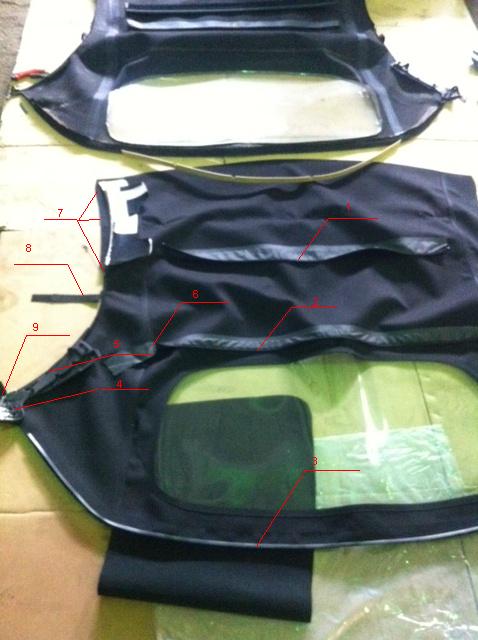

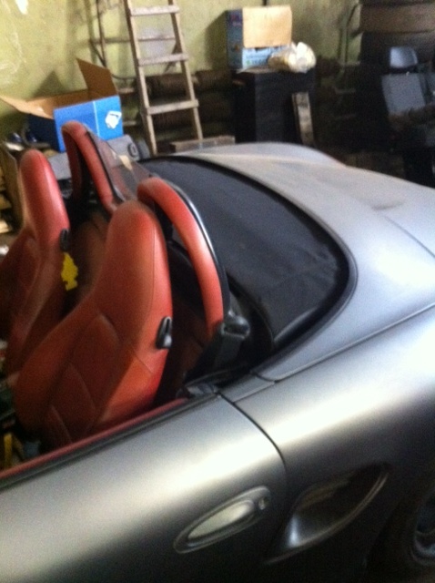

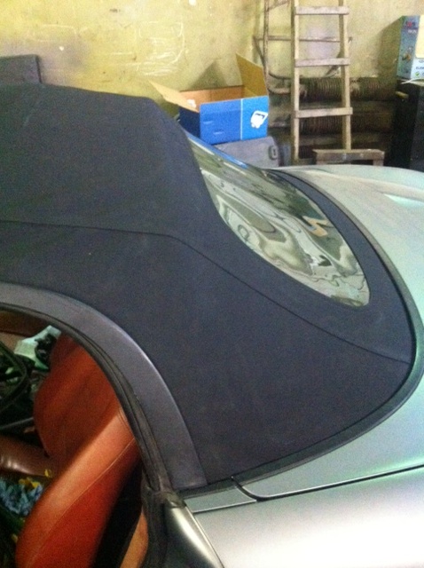

1,2,3. места крепежа подошли отлично (3 надо центровать и тент и раму)
6. есть подозрение что эти хвостики надо будет приклеить
4, 5 отлично сели
9 на картинке не видно. это место где прикручивается тросик в низу и надо делать отверстие в тенте(я прожигал маленьким паяльником)
8 -это модифицированная липучка производитель рекомендует закрепить ее в другом месте (на второй дуге)
7. вот тут я сильно переживал подойдет/не подойдет , но в результате понял что крышу в закрытом состоянии не могу натянуть, ни один, ни с помощником
по длине помогает сориентироваться тросик
по ширине в упор ставил (почему производитель отверстия не сделал, загадка, там нет вариантов для "маневра")
передний край еще не закрепил

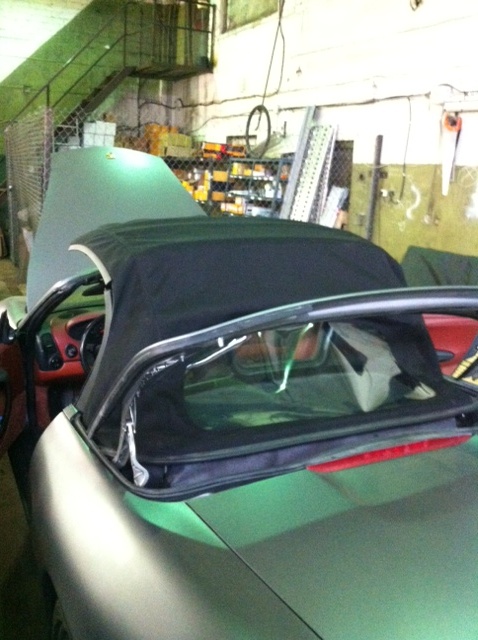

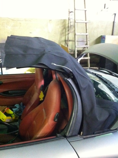

крш

Старый 19.03.2013, 22:17
Аватар для olegoch
olegoch olegoch вне форума
Регистрация: 09.02.2012
Адрес: Рига (Латвия) ЛССР
Сообщений: 273
Отправить сообщение для olegoch с помощью Skype™
закрыть не смог
и присутствуют складки

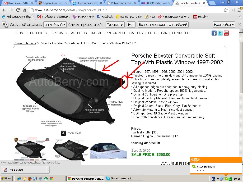

красными стрелками отмечено то чего нет в моей крыше,
при выборе крыши обращайте внимание на наличие всех крепежных элементов!
