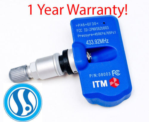

пишу сюда чтобы не плодить темы. Появляется ошибка TPC Inactive, как понимаю связанная с датчиками давления в шинах. Можно ли определить какой именно не работает? Можно ли просто поменять батарейки? Вот здесь https://www.6speedonline.com/forums/...does-mean.html
не пришли к единому мнению - стоит ли менять батарейки или нет. Цена за датчик озвучена в 130 уе. А Минский дилер выкатил цену в 180 евро
У меня в комплектации по вин указано "Система контроля давления в шинах, RDK 433 МГц" . это то же самое что 433.92 МГц на фото датчика? на ебэе написано 2005-2016 датчики давления porsche 911 carrera 4 4S targa turbo. подойдет ли для 2004, кто знает?
