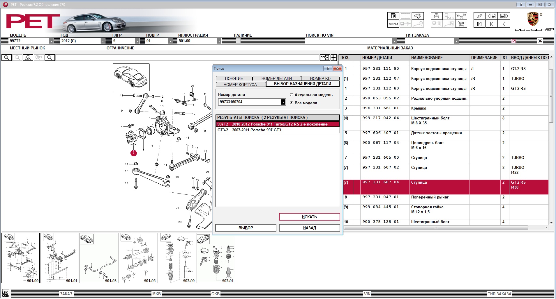

на картинке с ПЕТ ступица под обычное крепление колеса.центрлок опция вроде и для турбо и для гт3

Картинка общая
А номерок от центрлока

На ГТ3 и на турбо передние одинаковые, заднии разные. Итог моей проверки задний левый болт под замену.
