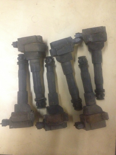

amigo 14.03.2013 11:10
вот проблема
выяснена причина задиров

Chubakoff 15.04.2013 09:47
Пропуски в зажигании?
Кем выяснена?

amigo 16.04.2013 23:41
сделали за зиму 10 двиглов с задирами
на всех практически мертвые катушки - живут 1 сезон
пропуски зажигания смывание масла со стенок / износ тефлона на юбке / задиры
бывают даже обломы юбок
