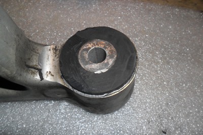

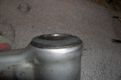

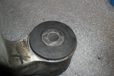

Densan 15.01.2012 13:24
Вложений: 9

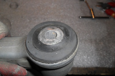

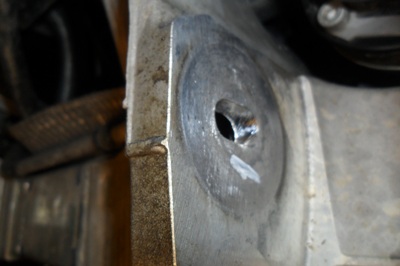

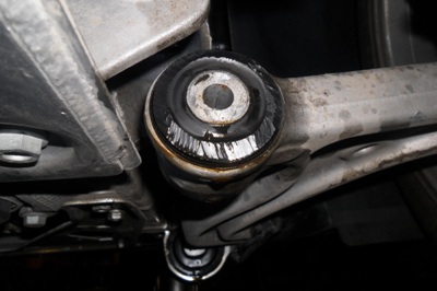

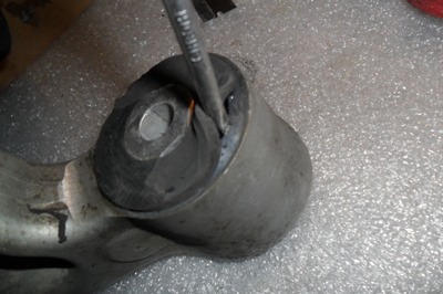

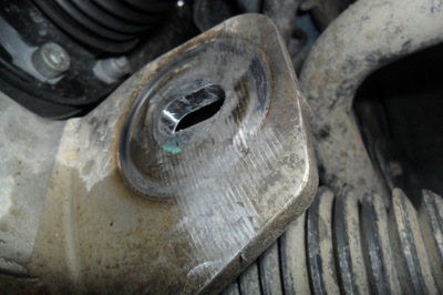

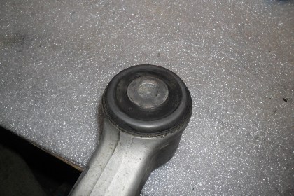

Разобрались, не даром в выходной поработали:)
Причиной скрипа оказалась трение торцов втулок о крепления (уши ) разбухли просто.
Передняя большая втулка протерла канавку с одной широкой стороны , а задняя с обеих сторон прилегает почти без зазора к ушам крепления и протерла канавы с обеих сторон.
Подрезали резину на конус, смазали внутри, и все на место,
второй рычаг подрезали на машине не снимая.
Скрип изчез:)
На втулках нашел ваговские номера, в программах не бьются, видно внутренние, производителя((
У машины пробег 30.000км, ни каких поврежденяй сдвигов отчего их так раздуло не понятно:shock:...
