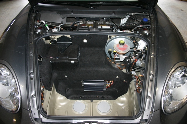

В первую очередь нужно проверить усилитель. И выходит ли с него сигнал оптики(красный огонёк)
Усилитель находится за набором инструментов в нижней части багажника.
