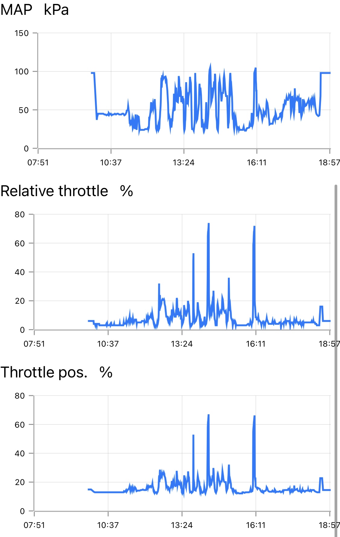

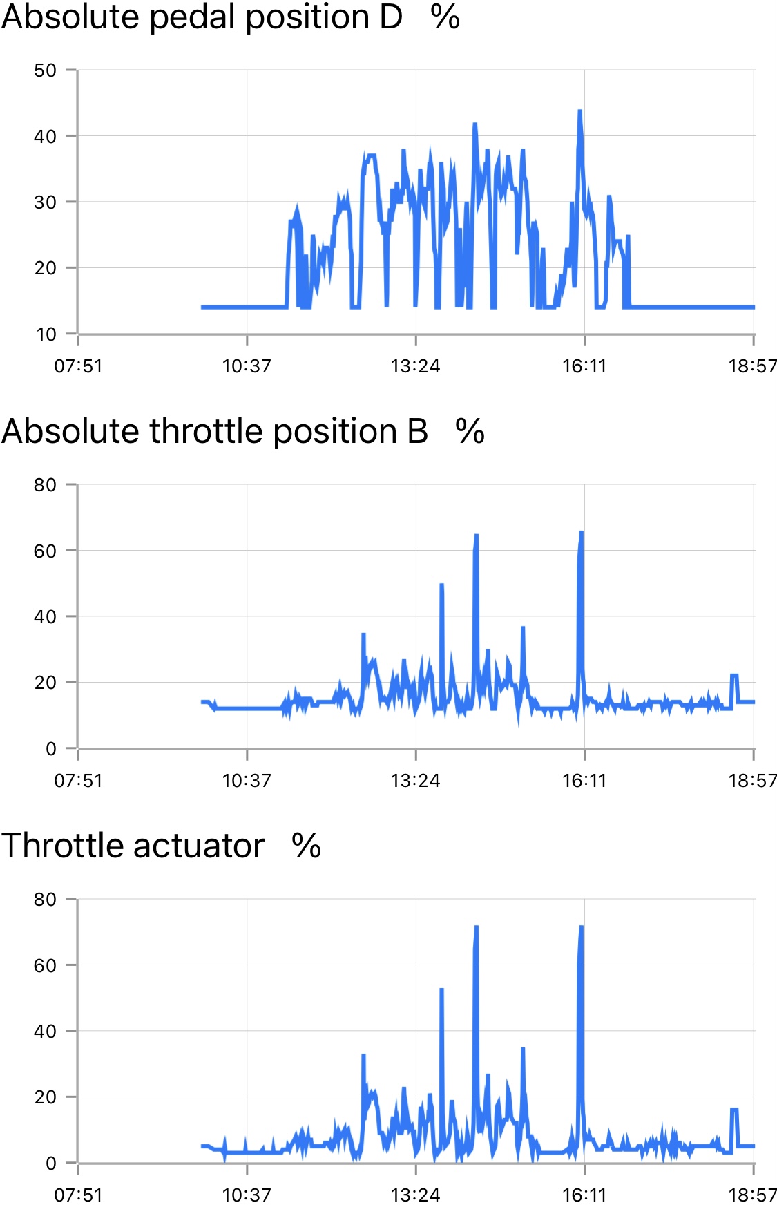

Всем привет,
может кто сможет по графикам определить?
Это график 5 минутной поездки. За время поездки 3 раза срабатывали Check Engine + PCM error
Меня смущают скачки на графике Throttle position.. не слишком ли они высокие? по ощущениям, ошибки вылетают в моменты этих скачков на графике. это поездка в 5 минут без прогазовок и рывков, просто прогревочная езда (правда по холмистой дороге).
Есть остальные 60 графиков, которые считывает obd2, могу дополнить
avolkov 24.09.2021 22:35
Так а какая ошибка-то?
DC 24.09.2021 23:11
Сообщение от avolkov (Сообщение 261332)
misfire по 4-5-6 цилиндрам, а иногда наоборот по 1-2-3

avolkov 24.09.2021 23:38
Хороший такой букет, похоже на проблемы соединения с DME, придется ехать к профессионалам.
DC 24.09.2021 23:43
Сообщение от avolkov (Сообщение 261336)
а можно подробнее?
с профессионалами тут тяжко, авто далеко в глуши

San4es 25.09.2021 12:23
Такое ощущение что протерся жгут на эбу двигателя.
Для начала посмотреть на сколько реальны показания ДТОЖ и ДМРВ, далее
1. Проверить проводку ДВС(заодно прозвонить подогрев задней лямбды, есть ошибка по подогреву, которая должна зажигать чек)
2. Опрессовать впуск
3. Проверить давление топлива
DC 25.09.2021 12:44
Сообщение от San4es (Сообщение 261342)
с ОЖ все ок, греется до "стрелка на середину" и там остается.. график датчика ОЖ это подтверждает, никаких скачков и тд. t 86-87 c
ДМРВ меняли на новый.. не исправило. При этом я пробовал его отключать вообще, не помогло тоже
проводку ДВС осматривали в двух сервисах .. насколько компетентно, я не могу сказать.. т.е. эта версия не исключается
по поводу впуска, была версия что дроссель плохой, поставили новый - не исправило
опрессовывать впуск в наших краях не знают/не умеют
я хочу попробовать способ с баллончиком (пшикать и слушать обороты) как думаете?
с другой стороны, если бы был такой сильный подсос воздуха, вылетали бы другие ошибки (?)..
давление топлива не проверяли
интересно что в жару все ошибки уходят и проявляться начинает при понижении до 24-25 и ниже
DC 25.09.2021 12:51
по поводу давления топлива
с динамикой у авто полный порядок, разгон и тд - все как обычно
и еще и симптомов, на холодную, при прогреве авто - плавают обороты, иногда сильно
после прогрева стабилизируется
