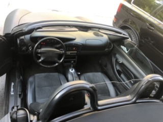

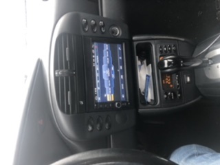

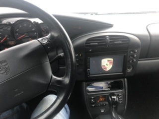

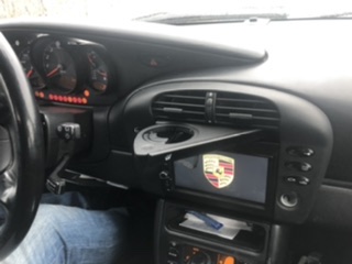

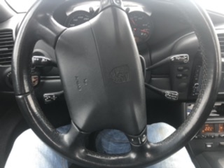

Здравствуйте решил поделиться своим опытом.
Недавно купил себе porsche boxster 986. Комплектация самая простая.
Задался вопросом об улучшении. Нашел все то что нужно было купить
Это новые подрулевые переключатели купил на ebay за 74$
И магнитолу на алиэкспресс с камерой заднего вида
Видеорегистратором громкой связью и навигацией 11000руб
Плюс рамка под магнитолу и блок управления климатом, т.к. климат опустил вниз это обошлось в 3600 руб.
Да и еще изменил центральную часть торпеды купил от ресталинга на авито новую накладку с кнопками и воздуховодом 2500руб.
А вот подстаканник нашел на ebay и стоит он 7040 руб.
Поставил это все сам там все очень просто.
Остальное Отвез электрику который за день все это протянул и подключил.
Все подключение обошлось в 13500руб.
Плюс к этому купил на али 2 usb разъёма и врезал их в самую нижнюю панель на последней фотке видно теперь можно и телефон заряжать и флэшку с музыкой или фильмом вставить.
Затем занялся поиском сервиса где мне смогут активировать функции круиза и бортового компа. В 2х сервисах мне помочь не смогли не подходила прошивка piwis и мне посоветовали поехать к официалам на школьной улице.
И о чудо 40 минут ожидания в кресле и все сделали. За что огромное спасибо!!!
Теперь показывает температуру за бортом, остаток топлива, расход топлива, среднюю скорость и как я понял можно настроить ограничение скорости. Ну и круиз работает как и на всех машинах после 40 км/ч

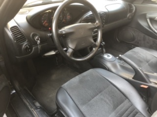

opposer 26.11.2019 18:08
сидухи в оч хор сост. Сколько ж пробега у него?
эска или 2.7?
что по задирам?
и респект за рукастость
_DeadMan_ 26.11.2019 18:16
Пробег 93тыс
2,7
Задиров нет все отлично.
По креслам только катышки убрать нужно а так да в идеале
