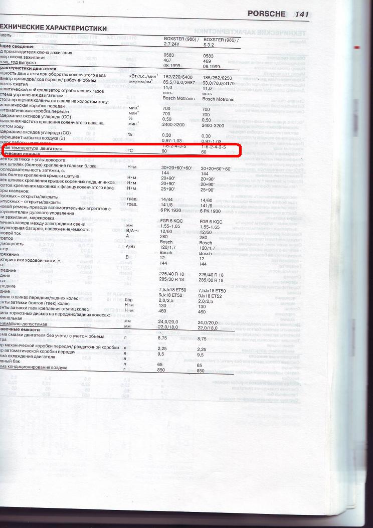

TransKMV 14.10.2010 21:55
Из книги по рег данным2001/2002 Vogel
SPM 14.10.2010 22:06
60 это невероятная цифра, дайте ссылку на этот фогель
TransKMV 14.10.2010 22:09
Пять минут и я смогу отсканить одну страничку из книги и выложить.
TransKMV 14.10.2010 22:16
вот оно
speedster 14.10.2010 22:20
А РАБОЧАЯ ТЕМПЕРАТУРА АКПП ?
TransKMV 14.10.2010 22:25
а вот этого к сожалению нет.
speedster 14.10.2010 22:36
но мне кажется это опечатка
SPM 14.10.2010 22:53
http://986forum.com/forums/showthrea...ght=thermostat
100% опечатка, вот тут народ обсуждает температуру. Она там в фаренгейтах. К сожалению не могу сейчас найти ссылки на два типа термостатов для бокстеров, один стандарт, а другой типа спорт, у них температура открытия что-то 80-90 град С
