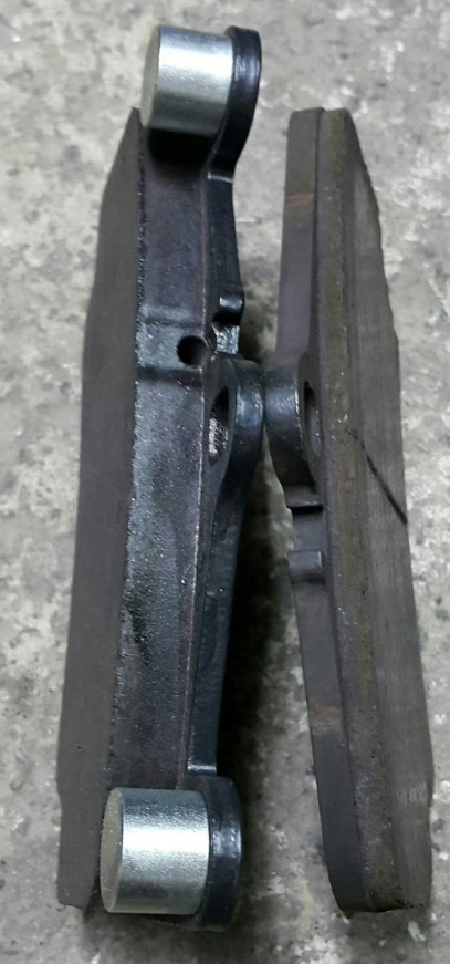

Вот, касательно, сочетания ориг дисков и колодок Ferodo ds2500 могу чуть рассказать.
Стояли такие колодки, в принципе норм, пока толщина была ещё с запасом, хватало их, но периодически поскрипывали. Неприятно было.
Сейчас поставил trw. Но не готов дать по ним отзыв... зима и пробег на них 800км.
И ещё... на ds2500 отсутствуют отверстия под датчики износа
VampirST 03.01.2017 23:03
Слева новые trw, справа старые ds2500
