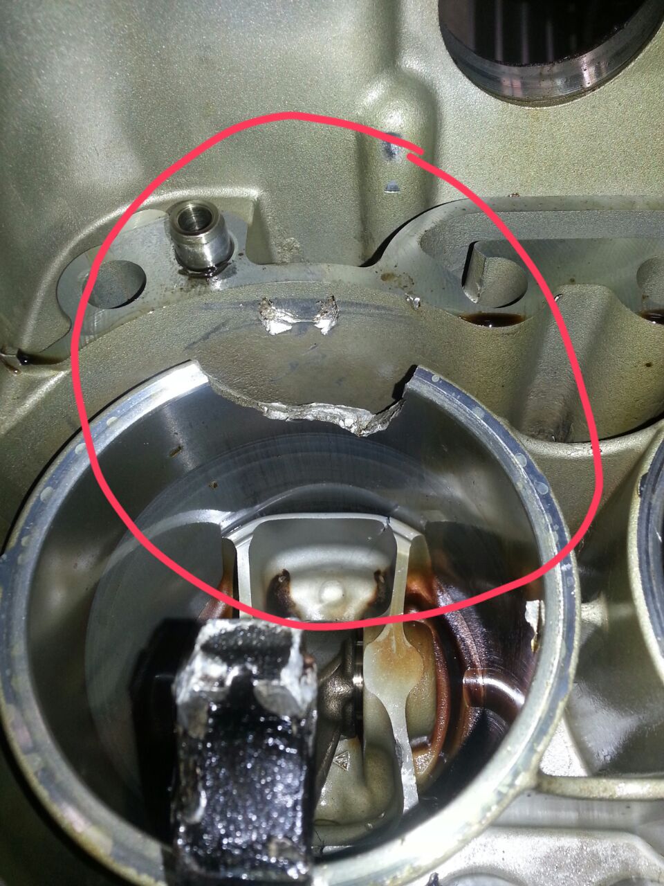

У меня ̶н̶а̶е̶̶ поломался первый цилиндр!:mad:
Kai80 03.08.2016 01:46
Сообщение от EuJohnus (Сообщение 225768)
вскрыли уже ? решили перебирать ?

EuJohnus 31.08.2016 14:18
Сообщение от EuJohnus (Сообщение 225289)
Какие версии, кроме сломанного шатуна?!:confused:;)
З.Ы. Кстати, кто подскажет, насколько прочные шатуны у Порше?!:rolleyes:;)
Шатун оказался непрочным!:mad::(
